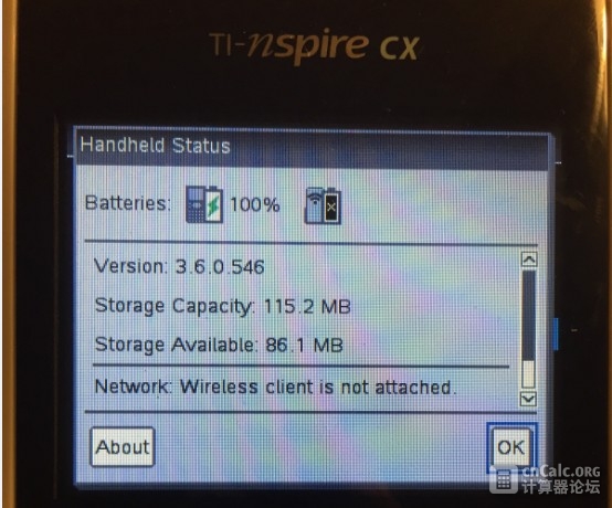

现在的os版本是3.6.0.546,(我从 3.6.0.550 升到 3.9 又降回来的。。。boot2没变……)

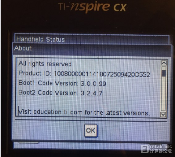

软件:OS 3.6.0.546
          BOOT1:3.0.0.99
          BOOT2:3.2.4.7

几张图片:
请问我应该如何操作降级boot2然后重刷OS?

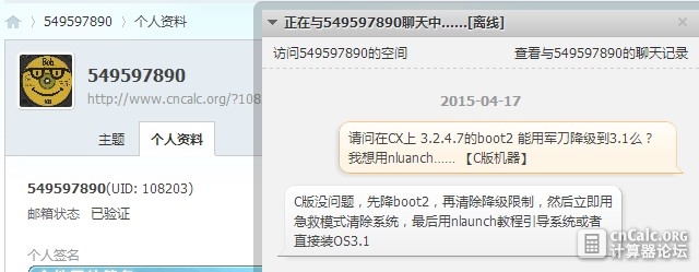

我只知道用TTL肯定可以刷。其他的问问法师吧。
@nbzwt

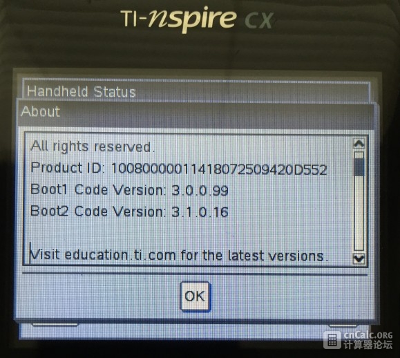

 楼主| 发表于 2015-4-18 06:12:09 | 显示全部楼层
可以了!!!
我成功降级boot2到3.1.0.16!!

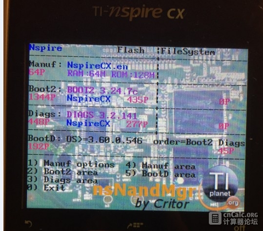

直接用军刀解除bootd的降级保护
然后在把3.1.0.16的boot2.img烧录进去。。。
之后还原OS3.2官方版就好了!!!
挺简单的。。。

 楼主| 发表于 2015-4-18 06:15:48 | 显示全部楼层

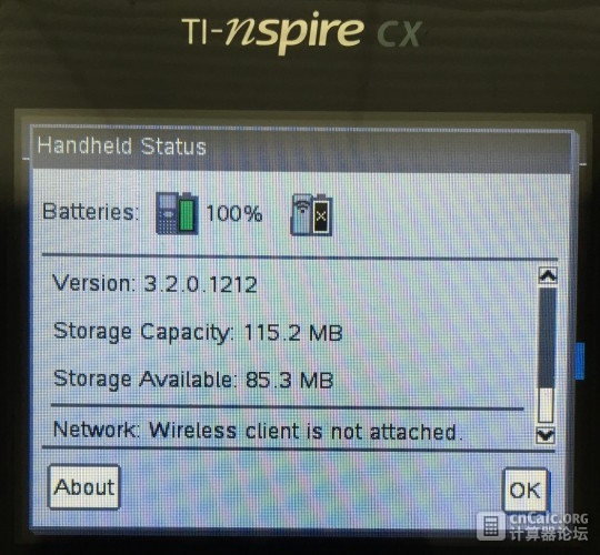

哈哈成功了,发个图↓↓↓↓↓↓↓↓

同时感谢@549597890 提供的帮助~~

 楼主| 发表于 2015-4-18 13:29:52 | 显示全部楼层
我们接着来直播……
安装nLaunch成功……
CX变身CAS。。。。。
