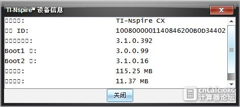

系统是
做到这一步出问题了

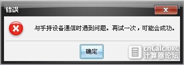

删掉os后 开机提示安装 连接link 发送nlaunch.tco提示:
err2.JPG 此时计算器重启 仍然提示安装os
多次尝试也是一样

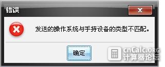

而发送nlaunch.tcc则根本不行,提示
