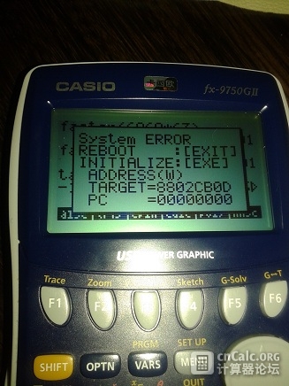

回帖奖励 +10 金钱
bug 报告:
sun(x,1,100,x) 可以通过
100改为500或更大不通过,报错了。而且重复这样有可能死机。只能拔电池。
另外,经过这个不成功的执行后,如果没死机的话,执行其他普通运算,也会报错,比如两个十几位数的相乘。 也会有一定几率死机。
编辑光标应该可以从末尾直接返回到开头,或者从开头直接调到末尾。这里没有这种特性。
float 快捷方式没有加上左括号,建议加上。
ln(),log()这两个功能重复了,都是以自然对数为底
建议输出的格式改为紧凑风格,去除所有的空格输出,节省屏幕。
故障图,是通过不断的随意按下 f1 --- f6这些键,出现的一次。
