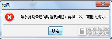

发表于 2015-4-4 18:48:11 | 显示全部楼层 |阅读模式
出现这样的错误,但其他文件都能删除
发表于 2015-4-4 18:49:57 | 显示全部楼层
同上,求解决方法
(其实你可以格机试试)
 楼主| 发表于 2015-4-4 19:13:10 | 显示全部楼层
问题已解决。好吧,可以结帖了。
希望新人以后碰到这样的问题时能看到这条回复。
解决办法:拔下数据线,取一次电池或按一次reset再在计算器上直接删除。

 楼主| 发表于 2015-4-4 19:31:50 | 显示全部楼层

发表于 2015-4-4 20:38:31 | 显示全部楼层
恩 这种情况是有软件占用
如果是使用nNovel产生的畸形分页文件,求解决方案
 楼主| 发表于 2015-4-5 23:10:49 | 显示全部楼层
那么我想就只能在备份数据后格机了……
发表于 2015-4-7 09:58:51 来自手机 | 显示全部楼层
jiangming1399 发表于 2015-4-4 20:38
恩 这种情况是有软件占用
好吧。。当年糊代码的时候就应该好好处理一下分页文件的。。。
理论上连到电脑就可以查看那些没有.tns后缀的文件,可以直接删除。如果不能干掉就reboot一次再删。
发表于 2015-4-19 08:00:00 | 显示全部楼层
理论上连到电脑就可以查看那些没有.tns后 ...
读取超长中文名文件时死机重启产生的,一删就卡,ntxt也打不开
