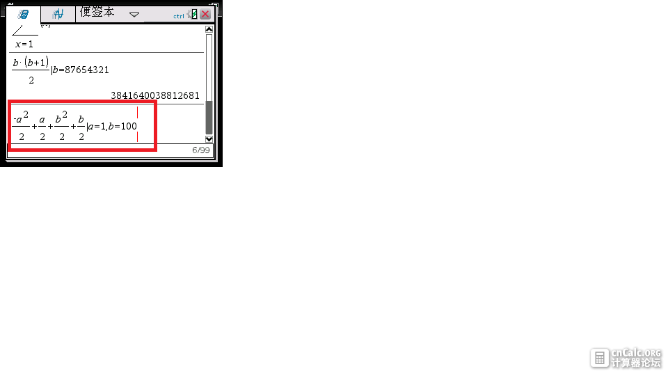

如图这样的临时赋值的方式,貌似可以接受一个变量的临时赋值,那么多重方式的赋值怎么弄才行?

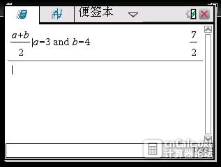

发表于 2015-3-24 21:13:51 | 显示全部楼层
