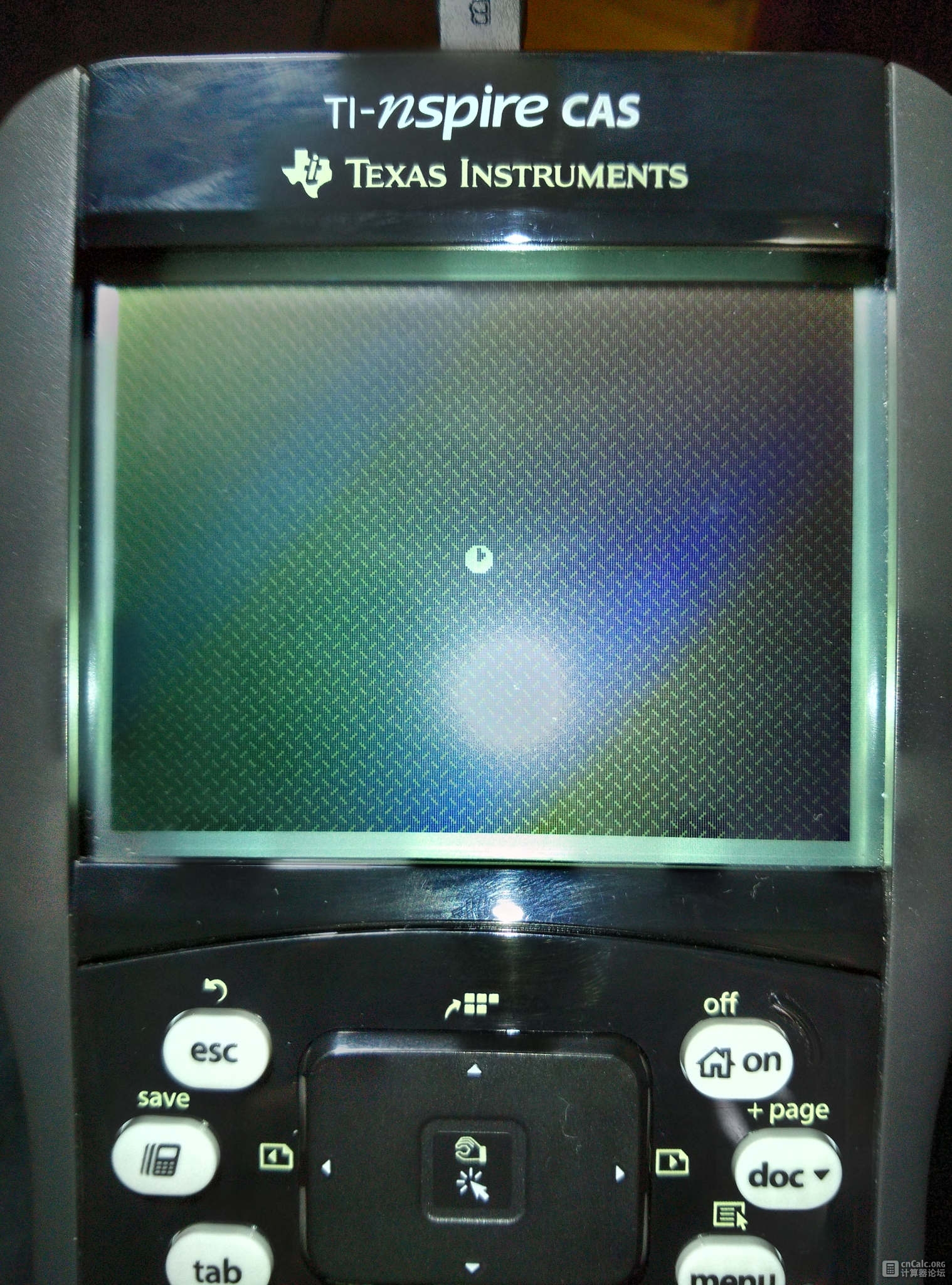

好几个月前拆下电池,把大黑保存在柜子里。昨天装上电池后,发现无论怎样按on都无法开机,我以为是电池没电了,但试过几排电池后,还是开不了机。我直接把大黑连上电脑。大黑开机后,一直卡在这个画面。这台电脑原本是装过驱动的,但这次连上电脑后完全无法识别。请问我该怎么办?[/img]

关于上电池无法开机,可能是接触问题。
接USB卡在这个界面,可尝试重新安装系统
发表于 2015-2-28 23:08:40 | 显示全部楼层
启动到这个阶段已经过了引导,可以Reset试试

按了一下reset真的可以进入系统了!!!但是,不连电脑,直接按on还是无法开机,这该怎么办?

刚才按reset能开机了。但拔掉usb线后,现在无论怎样按reset,都会停在这个画面
 楼主| 发表于 2015-3-1 08:53:49 | 显示全部楼层
我发现还有一个情况,如果我不装电池连上电脑,就会停在第一楼的图片的位置。但如果我是装着电池连接电脑,就会一直在开机画面那里循环(就是进度条刚进到一半,就又从头开始了)

刚才连上电脑,开机,又卡在一楼的画面那里,捅一次reset后,又卡在这里。然后我装上电池,按on,竟然能成功开机了。你觉得这种问题是系统不稳定的原因吗(我现在是3.1.0.392)?我有必要升级系统吗?
