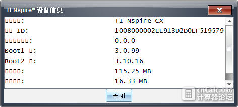

 楼主| 发表于 2015-2-17 08:50:45 | 显示全部楼层
你看看

 楼主| 发表于 2015-2-25 12:25:24 | 显示全部楼层
imath 发表于 2015-2-25 01:03
对 就是照着那个教程刷的 但是变砖了
我照着那个教程刷差点变砖 找了刷机教程的原帖 才发现那个教程有误 ...
什么步骤
