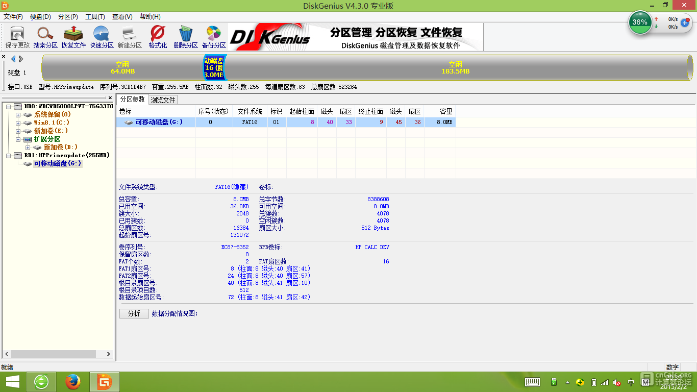

我进入了刷机模式,用diskgenius看到了未分配的分区。。。。
然后更奇怪的是,我冒着机器变砖的危险,对那块分区进行调整大小,格式化,改变分区格式等多种操作,均无效!
每次分完区,格式化完之后,自动变回原来的分区格式和大小。。。
 楼主| 发表于 2015-2-2 21:09:50 来自手机 | 显示全部楼层
干完这些后,机子还能正常进入系统。这样看来,说明prime的256mb闪存是根本没有使用的!它机体的系统应该是藏在一个不为人知的地方。。。

这个。。。不太可能吧。。。我明明看到diskgenuis的调整分区格式化进度条滚过去了。。。。。

USB Mass Storage是由Prime的软件模拟出来的,它的软件可以选择无视电脑发过来的读写请求而不返回错误,这样PC上的软件以为数据已经写入了,但是实际上没有写入。

或者干脆就是NAND Flash写了保护(WP引脚控制),这样事情就很简单了,PC的读写请求Prime都照做了,但是因为写了保护,所以实际上什么都没做。
