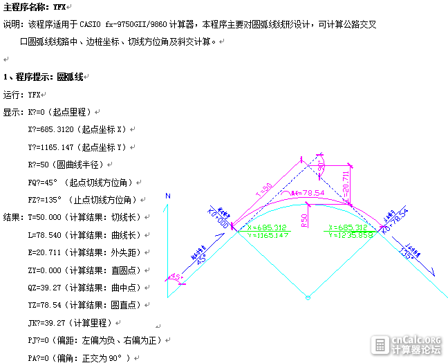

描述: 本程序主要对圆弧线线形设计,可计算公路交叉口圆弧线线路中、边桩坐标、切线方位角及斜交计算。
