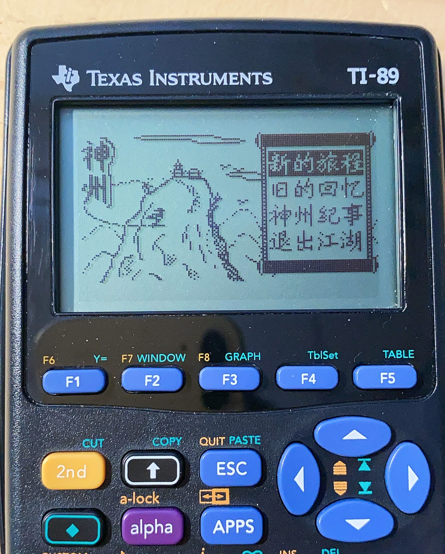

成功下载游戏到TI92 PLUS上面了……可是提示“asap or exec string too long”
目前系统版本2.09
貌似只能降级才能解决……
内伤了……

你看看是不是magic这个文件没archive?

我测试了下, 我的ti92+也是2.09系统, 是OK的, 但又仔细看了下, 我一台92+装过preos, 另一台装过sstart,sstart是个flash app,禁用后, 的确出现了和你一样的报错情况,
所以建议装个sstart吧, 这里有附件
sstart.9xK (5.5 KB, 下载次数: 17)

ok了。没想到现在还能玩到这个游戏啊……真是怀念……还念当初捧着学习机看小说,玩游戏的时代……
