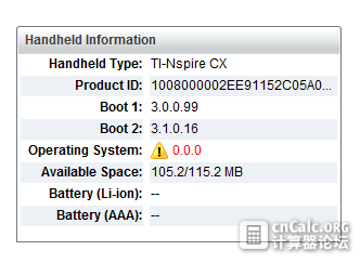

买了CM-C想刷成CX-CAS,参考http://www.cncalc.org/thread-9457-1-1.html帖子
按照上述教程走到最后一步,即安装nLaunch,安装后并没有如文章所述进入3.2版的CAS系统,而是现实Operating System not found.
教师版软件显示如下:
请问还有救吗?

刷入nlaunchy前最好手动进入急救模式删除系统,然后连电脑重新拷入nalunch文件夹内所有文件,再尝试刷入nlaunchy。
昨天在CX上刷双系统时无论如何刷不进nlaunchy,后来删了系统并重新拷了phoeix.tns后成功刷入nlaunchy。

我看上面教程帖的理论是先把CM的boot2和系统标识符刷成CX的,然后再按照CX的流程刷CAS,但我现在联系不上教程的po主。还有别的童鞋做过这种升级吗?

另外修改BOOT2后注意查看boot2 order,应为BOOT2>DIAG。顺序颠倒的话需要手动修正。

就在nandmgr软件界面查看,修改boot2后右下区域有个boot order。顺序调整正确之后请拔电池,之后参考置顶贴进入急救模式,选择delete os。重启后连接电脑,重新拷入nlaunch文件夹内所有文件,然后复制相应nlaunch.tco到机器刷入nlaunch。
一定不要忘记手动删除系统,貌似会影响刷入nlaunch。

已经木有机会了……现在进不了系统,停在boot阶段,无法打开nandmgr。

可以跳过nandmgr,直接删系统然后复制nlaunch文件夹最后安装nlaunch.tco

14楼方法是将CM-C改为CX之后无法引导的正解,CM-C刷CX CAS,只要按教程操作不会变砖。我实验过一次变砖,是将CM-C改为CM-CAS,找不到相应的nlaunch从而变砖。

已经在原Po主的帮助下搞定了,成功刷入CAS,非常感谢。感谢各位!
