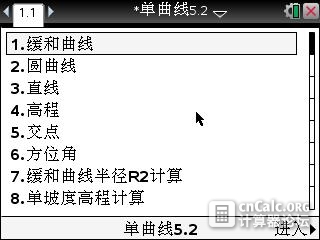

主界面:
我们包含了缓和曲线正反算(可设置测站坐标),圆曲线正反算(可设置测站坐标),直线正反算(可设置测站坐标),高程计算,交点(可设置测站坐标)、方位角、缓和曲线半径R2计算、单坡度高程计算这样几项功能。

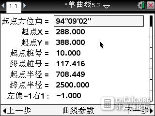

以缓和曲线反算为例,先输入缓和曲线曲线参数:

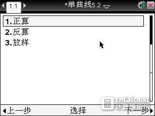

选择反算功能:

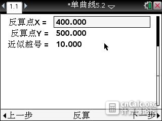

输入反算点坐标:

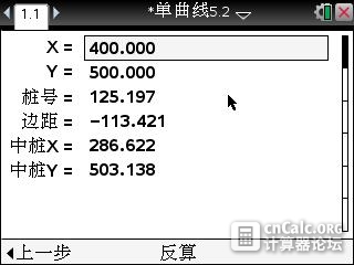

轻按右键就可以得出计算结果。
