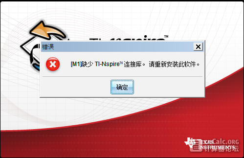

RT    一点开就卡住,进安全模式启动提示我缺少连接库。
已经重装多次,无效
电脑系统 win7 32位

 楼主| 发表于 2014-7-29 20:12:16 | 显示全部楼层
rourou_Jun 发表于 2014-7-29 18:37
楼主遇到程序无法启动居然进安全模式。。。你知道安全模式是干嘛的么。。。
但是起码进安全模式会提示我缺少连接库,而不像正常启动下直接卡死。

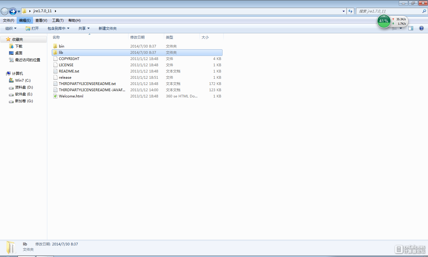

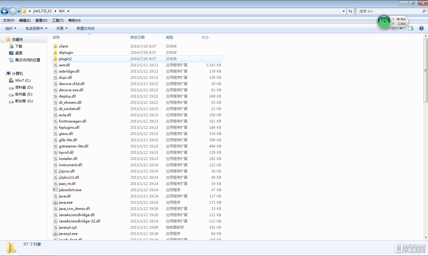

 楼主| 发表于 2014-7-30 09:12:36 | 显示全部楼层
stj2002 发表于 2014-7-29 23:00
TI-Nspire Computer Link 所需要的库的运行环境。
下载到这么一个文件,,怎么使用它来升级??
