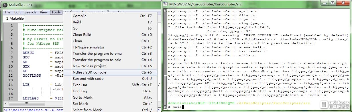

想做Ndless开发者,找了几个别人的项目来参考,并尝试略作修改,结果死活编译不过来。
单个的源码就能编译过来......

- - 那把错误贴上来啊
 楼主| 发表于 2014-7-6 17:58:15 | 显示全部楼层
hikari.uiharu 发表于 2014-7-6 17:44
- - 那把错误贴上来啊
编译单个文件编译通过
编译项目就make:命令不存在
莫非还要换到Linux环境下么= =
发表于 2014-7-6 18:06:17 | 显示全部楼层
net2cn 发表于 2014-7-6 17:58
编译单个文件编译通过
编译项目就make:命令不存在
莫非还要换到Linux环境下么= =
用mingw了吗?(就是ndless sdk自己带的所谓console)
附图
 楼主| 发表于 2014-7-7 22:25:45 | 显示全部楼层
附图
这玩意就行= =
