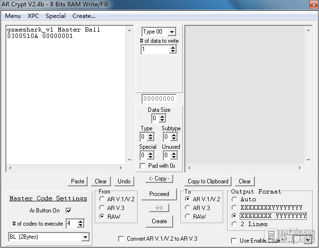

假如我要在口袋妖怪火红版里购买大师球,那么我就需要先制作cht文件。首先,下载AR Crypt这款转换软件,在网上找到大师球的代码为0300510A 0001(附件中有为大家整理一些),然后打开下载好的转换软件。代码0001要补齐8位变成00000001,就像这样:
然后按“Proceed”执行,复制所得代码。

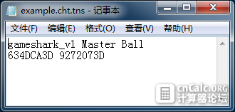

用记事本新建一个文本文档,然后粘贴刚才的代码:
gameshark_v1 Master Ball
634DCA3D 9272073D
说明:“gameshark_v1”是类型,可以是gameshark_v1, gameshark_v3,PAR_v1, PAR_v3。“Master Ball”是代码名称,可自定义。代码必须为“AAAAAAAA BBBBBBBB”的格式。其他代码可以在网上找到,也可以参照PSP上的模拟器使用方法。
就是这样:(保存为***.cht.tns,比如游戏叫example.gba.tns,金手指文件就叫example.cht.tns
然后将其传入计算器里,和游戏放在同一文件夹。

02002AEA 000000A0 放进去转换。但是这模拟器并不是可以支持全部的代码,有些可能不行。
