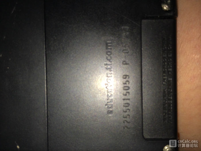

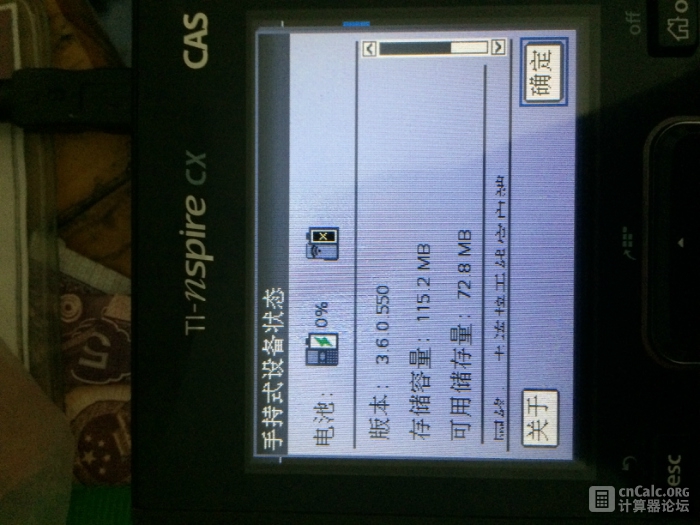

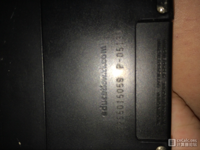

前几天我将设备刷入ndless后打开一个ndless应用时死机,按Reset后启动卡在麻花屏。无法关机但可以调亮度,待电量耗尽后充电时又恢复正常。系统为3.6.0.550 。 型号为P-0513J
