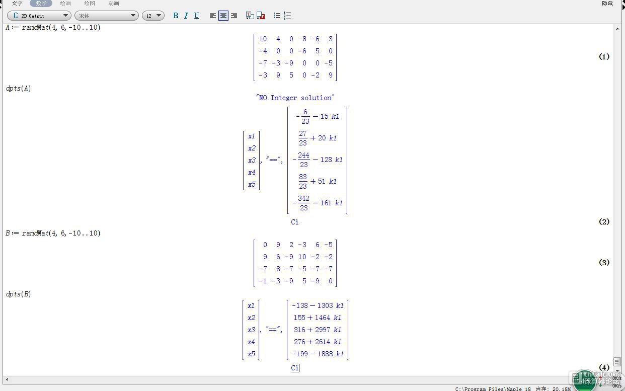

本人目前已经在maple上编制了一个丢番图方程求解程序,以下是运行结果界面。
需要注意的是:输入矩阵与通常的增广矩阵在最后一列形式上不同。恰好差一个符号。如:0,9,2,-3,6,-5 => 0*x1+9*x2-3*x3+6*x4-5=0。未来我将会移植该程序到图形计算器上,此程序的好处是:理论上方程与变元个数不受方法影响,仅取决于机子的内存容量。而且,程序有极大的灵活性,当方程组有整数解时会优先显示整数解,无整数解则输出一般解无解也会有提示。
