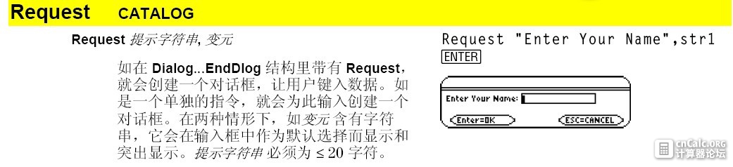

请教各位大虾:TI92上Request指令输入的变量怎么不是数值?例如,在弹窗内输入数字111,调出查看是带双引号的“111”无法用于计算,用Input指令输入则正常。难道TI92上Request指令输入的是字符串?搞不懂,手头只有Ti92-plus的手册,请教各位大侠。

谢谢jumtokov和54597890大侠,request x后,增加一条expr(x) -〉x即完成了字符串转数值的工作,计算正常。已测试,程序工作完全正常。光看教程还是不行啊。
再最问一句,ti-plus手册上说request读数可存为变元,没有辅助参数直接实现吗?
可存为变元?能说具体点吗?另外,你可以搜索说明书然后下载,后面有全部函数,你可以参考来学习  发表于 2014-5-17 21:39
 楼主| 发表于 2014-5-17 23:10:02 | 显示全部楼层
是网上TI编程资料里介绍的,request 是用来输入数据;requeststr用来输入字符,ti92-plus手册里没有后一条指令。
