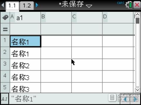

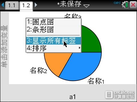

发表于 2015-2-20 14:56:10 | 显示全部楼层
添加一个表格,给A栏取一个名称,像下面一样输入各部分名称(数量是几个就填几个名称)。
再添加一个数据统计,在数据与统计界面上单击最下面的长方形,选给A栏取的名,再按MENU,1,9(饼图)。
如果想知道各部分的占的比值,按Ctrl+MENU,选3.
