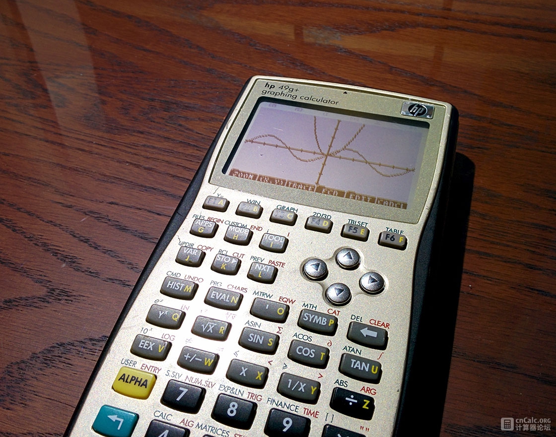

HP目前最受欢迎的计算器(HP49+ HP50G)是基于ARM架构的,在正常情况下,你正在使用的是一个4-bitCPU—Saturn处理器的模拟器,因此平时你不能直接发挥出那颗ARM全部的威力。
而安装了HPGCC3运行库后,你一方面可以像之前那样正常地使用、计算,同时也可以直接在ARM上运行使用HPGCC3工具链编译的程序。这个运行库还可以调用Saturn模拟器所提供的功能和变量,
