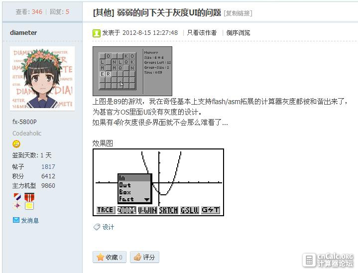

直径菌提到过: http://www.cncalc.org/thread-7795-1-1.html
然后实现方式就是楼上说的了...
引用nbzwt的一段解释好了...
3# diameter 作为一个灰度屏幕控+单片机玩家,我来解释一下。目前所有的黑白屏灰度技术,实质上都是通过抖动来实现的,正规的实现方法有两种,FRC和PWM。FRC是通过屏幕的控制器来实现的,而PWM是屏幕的驱动器来实现的。因为LCD的结构原因,使得其必须不断地刷新,如果在前后帧改变黑白情况,黑和白快速地在几帧中快速交替显示,那么就有了灰度效果。PWM和FRC都属于硬件实现的方法,相对低功耗。Ti-Nspire用的就是FRC技术来实现的灰度。但是Ti-89的LCD控制器和驱动器都不支持灰度,那么怎么办呢?只能用CPU软件来实现快速地刷新,导致十分费电,而且由于同步等原因,效果并不好。这就是为什么Ti-nspire的UI是灰度的,而Ti-89的却是纯黑白的
这种靠cpu刷新的灰度其实在函数机ti-36xpro又一次异常弄出过四级灰度,其实就是同屏幕反色不断闪动实现的四级灰度

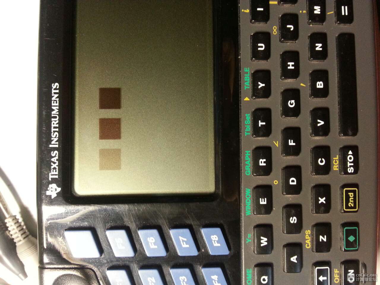

发表于 2014-4-25 22:07:35 | 显示全部楼层
V200在灰度程序中的系统截图。验证前辈们的结论

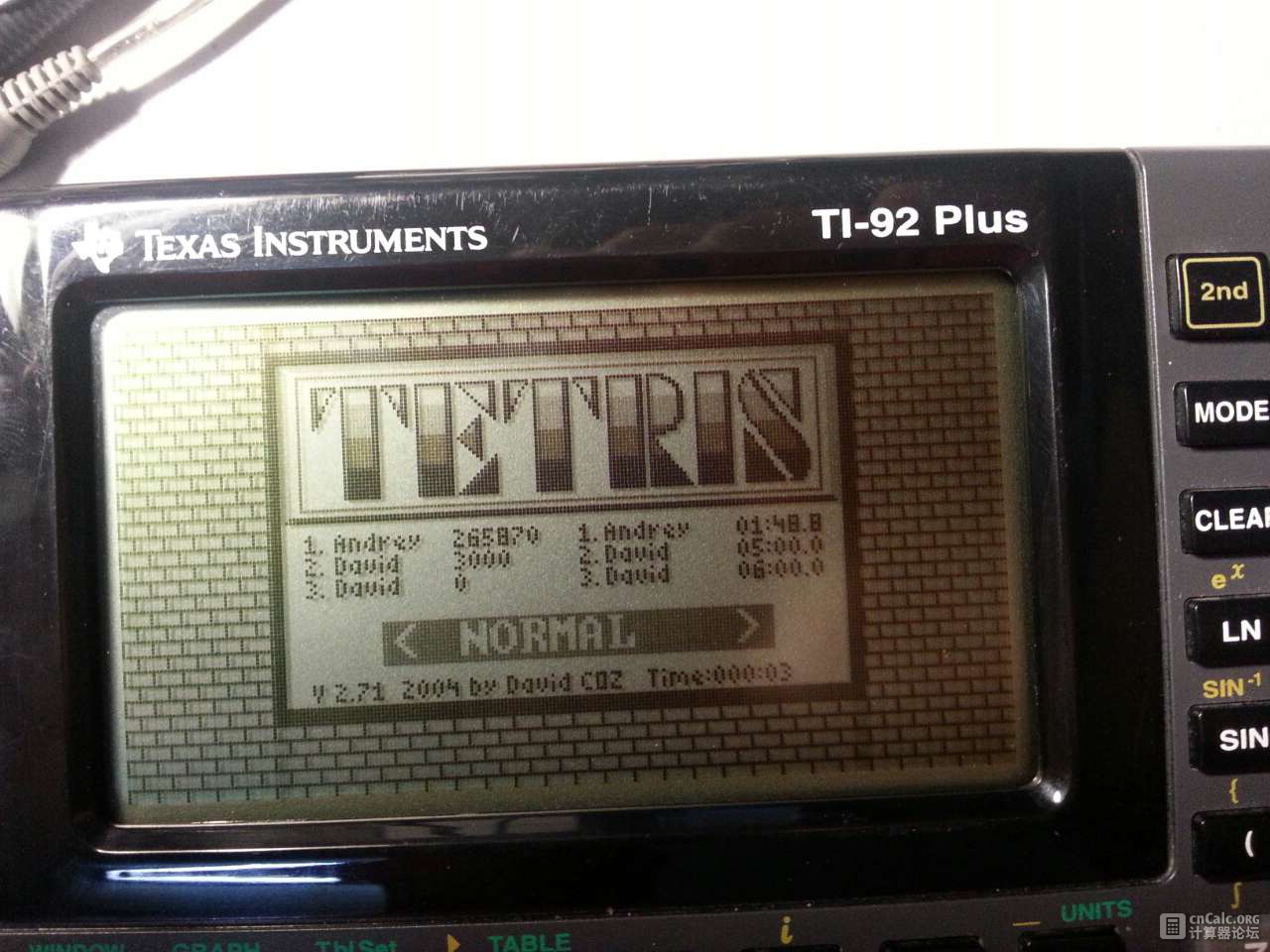

发表于 2014-4-25 22:18:59 | 显示全部楼层

发表于 2014-4-25 23:03:39 | 显示全部楼层
rourou_Jun 发表于 2014-4-25 22:58
感觉不到有灰度啊………
因为截图是一瞬间的线条
