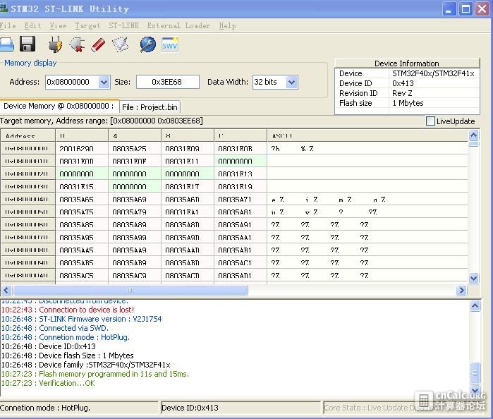

ST LINK认不出,要是能认出自然刷写不成问题。看样子还是要上J LINK啊。照道理不应该这样啊。先再去弄个ST LINK,不行再上 J LINK

发表于 2014-4-21 10:25:45 | 显示全部楼层
549597890 发表于 2014-4-21 09:30
试着更新一下驱动跟仿真器固件?st没用过,建议多看看网上讨论
我jlink自带古老驱动不认识m32f2
发现接上3.3V 后居然神奇的认出设备了,并可以刷写了。SWD的接口定义和我的ST LINK都是吻合的。
刷写成功
明显,当ST LINK的3.3V和计算器的VC接上后,将内置电池的电压拉低了,这样感觉是有点问题的。@nbzwt

发表于 2014-4-21 10:34:56 | 显示全部楼层
549597890 发表于 2014-4-21 10:26
都是st家肯定吻合
...3.3v
恭喜!
是的,需要接上ST LINK的3.3V和EV3的第四脚才能认出。当时买ST LINK主要还是想开始不要花太多,而且小巧
发表于 2014-4-21 10:37:15 | 显示全部楼层
刷机开始时可以勾选 刷后RESET,就不用断电了。我第一次没选断电用的是短路GND和VC,即EV3的每一脚和第四脚触发保护板动作。看样子还是有必要给电源加个小开关的
