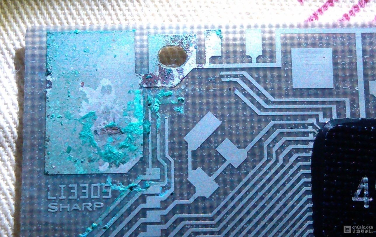

电路板是半透明的很软的那种,线很细,是电池漏液腐蚀造成的。另外绿锈比较难除去,冲水干燥后还会对电路板产生危害吗。SHARP EL-506P 很好的计算器。

发表于 2014-4-13 21:02:39 | 显示全部楼层
不带电基本没事,注意干燥
不要带电接触水
然后...这线断了,你得自己飞一下
发表于 2014-4-14 14:24:50 | 显示全部楼层
用画笔、女孩化妆用的小笔沾上洁厕灵,慢慢刷掉铜绿,用无水酒精反复冲洗干净,再用细导线(废鼠标线里拆出)焊好锈断处。最后涂上松香酒精饱和溶液。注意别把松香水涂到按键上。洁厕灵使用时要小心,不要乱刷,更不要刷到软封装上。
