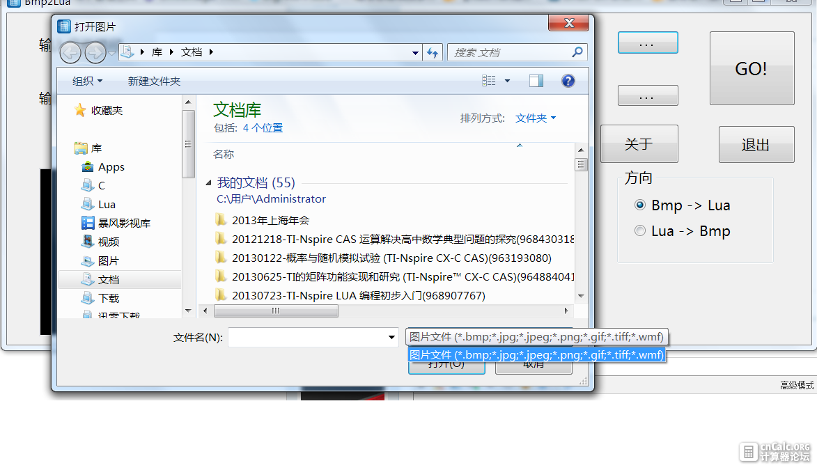

LZ真逗,取名Bmp2Lua只是沿用以前的名字,就不知道好好看看Release Note?
(1) Bmp -> Lua即图片转TI-Lua图片字符串,输入文件实际上支持JPG,PNG,GIF等多种常见格式,并不是仅仅支持Bmp格式,同样的色深也不局限在24位。但是由于TI-Lua的算法缘故,输出统一为RGB555的色深,故可能产生轻微丢色现象,但是除了渐变类图像其它基本上不明显。目前速度较官方模拟器稍快,同时支持官方模拟器不支持的大图片,建议配合iLua使用。
