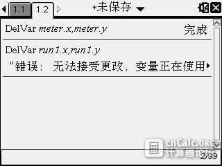

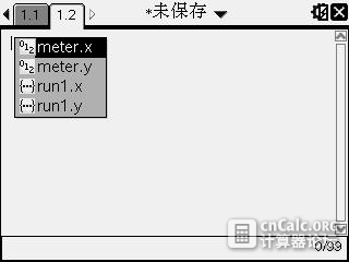

没错,这些烦人的变量不能删除确实很纠结
其实我们还是可以删掉的

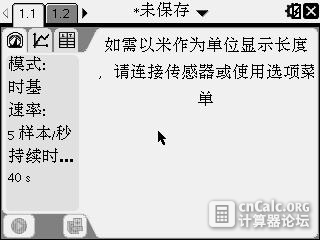

打开万恶根源——传感器页面

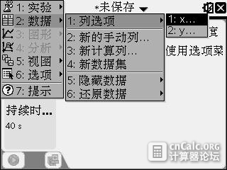

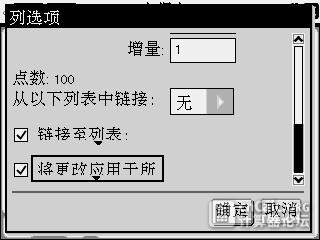

然后打开菜单

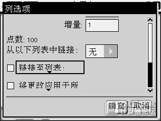

将钩取消,如图

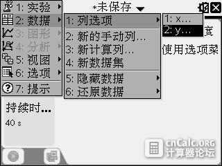

同样对Y变量操作

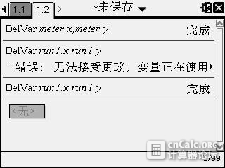

这样,我们就可以顺利删除了
