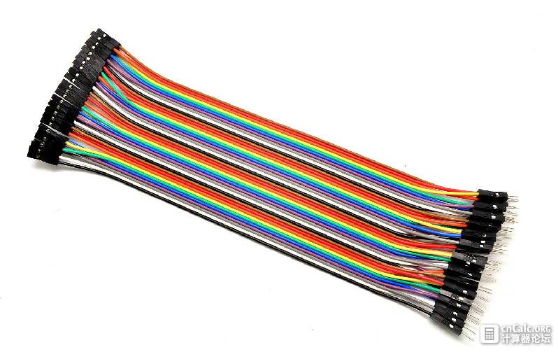

1、最少五根一头公一头母的杜邦线(公公母母组合什么的都行,实在不想破费的话导线能连通就行。杜邦线方便,不贵)
以及一根母母线

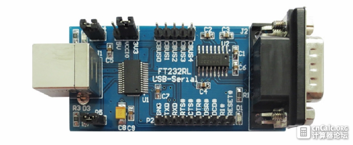

2、 USB转RS232串口板。请自行采购,必须有TXD RXD RTS CTS GND DTR DSR端口(懂行的帮忙注意一下,因为教程指示DTR DSR短接,不知道其余五头转接板能否使用)。本人购买的这样一款。
主控为FTDI的FT232RL。以下以此模块的转接板进行介绍。

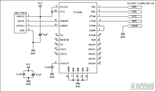

二、端口匹配:
掌机从正面看左侧最上部端口标记为1,顺次向下到11
掌机端口:                  相连转接板端口
1 未知  空置
2 未知  空置
3 GND———————————GND
4 RS————————————CTS
5 未知  空置
6 RD————————————TXD
7 SD————————————RXD
8 未知  空置
9 CS————————————RTS
10 未知  空置
11 未知  空置
其次,转接板DTR DSR短接
注意:tll电平5V
附上坛友的材料
