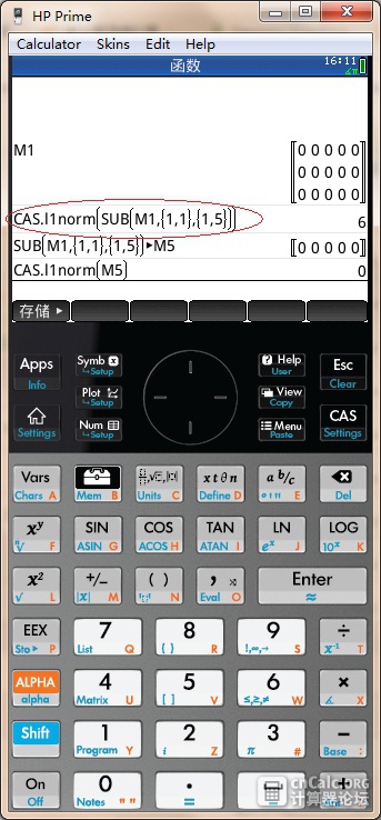

在HP prime编程中发现的一个问题,看下图:
可能问题出于CAS.l1norm()函数对参数中的复合函数无法区别,在表运算中忽略了函数名而直接对其中的函数列表进行运算照成错误结果,下面将SUB结果转存为M5后再进行运算就避免了错误。

这种BUG已经不足为奇了...等HP官方下次更新吧
