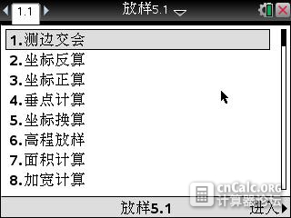

03-22-2014 Image002.jpg 主界面清晰简明、易于使用。
TI-Nspire全系列(*)通用。
提供了测边交汇,坐标反算,坐标正算,垂点计算,坐标换算,高程放样,面积计算,加宽计算,超高计算9个计算模块。

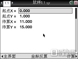

03-22-2014 Image003.jpg 快速输入数据。

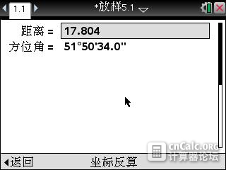

03-22-2014 Image004.jpg 直观显示计算结果。
