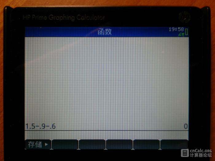

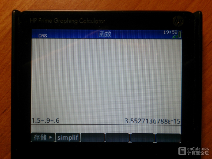

prime的各种小bug我在此就不吐槽了,以前就知道它的精确度是我见过的最差的,今天突然发现一个十分奇葩的情况,我觉得这已经不是精确度的问题了,望各位大大们解答。第一个开了CAS,第二个没有开

发表于 2014-3-19 20:21:55 来自手机 | 显示全部楼层
开了CAS精度反而更差?   不太可能吧。。
我觉得会不会是CAS对那个表达式理解错误,    或者你用分数来算算看?
 楼主| 发表于 2014-3-19 20:34:02 | 显示全部楼层
我觉得会不会是CAS对那个表达式理解错误,    或者你用分数来算算 ...
用分数算答案是没有问题的
算那个asin(acos(atan(tan(coa(sin(9))))))的时候,开和不开CAS算出来也是两个答案

回帖奖励 +5 金钱
浮点数误差。Giac 后端是有这样的问题的。事实上几乎所有的正经实现的浮点数运算都会出这种结果。
这...只能说惠普很遵守 IEEE 754 标准了。不过确实是个大坑。
这不是精度差,而是它真实地给你展现了计算结果的原因。在你用硅酸钙、德仪的时候,没出这种结果要么是因为进行了符号运算,要么是用近似方法抹去误差(的同时会降低精度)。Giac 在写的时候偷懒没用符号计算,直接当作浮点数求值出结果了,所以就是有一个非常小的尾巴留了下来成为结果。
不过让我好奇的是,在进行加法的时候没有出浮点数误差,这大概真的是因为 Giac 的作者偷懒没给减法写对应功能了吧。
发表于 2018-1-26 11:00:19 | 显示全部楼层
避免两个相近的数相减
加法是大数会吃掉小数 ,我这里只作一个预测。
发表于 2018-1-26 11:05:48 | 显示全部楼层
回帖奖励 +5 金钱
测试了一下,比如9876543210+0.000000001= 9876543210,加了那个小数已经被吃掉了😂
