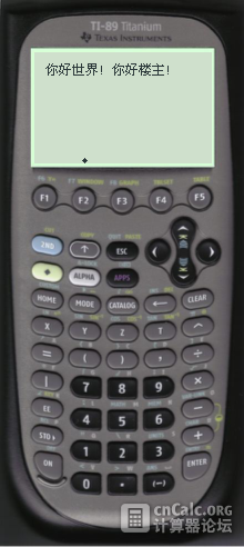

然后单击DeBug>Run,或者点击F9,保存文档,然后程序会自动启动Ti-Emu,然后选择OS,开启模拟器进行测试...或许会出现异常,请按下ESC键返回Home界面然后再次Run.
运行结果:
关于屏幕:
TI-89最高只能设置为159,99 她的屏幕尺寸是160x100
V200/TI-92+则是239,127,她的屏幕尺寸是240x128
最后一个参数是什么意思呢?
A_NORMAL是告诉编译器不要给绘制的字符串添加任何效果..其他参数请参考TIGCC的说明文档..
