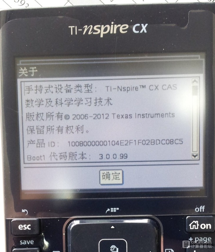

TI-nspire cx CAS系统已完美移植到TI-nspire cx计算器中。
具体操作步骤如下:
第一阶段、按照http://www.cncalc.org/thread-8707-1-2.html中所列方法,首先下载所需文件(复制地址,快传下载)。
a、引用文章所需下载的四个文件夹打包下载:http://kuai.xunlei.com/d/zwVuCwJJ1ACBGKtR9b0
b、TI-nspire cx OS3.1系统下载编号:http://kuai.xunlei.com/d/zwVuCwIm1AC1F6tR5e8
c、TI-nspire cx 所用ndless下载:http://kuai.xunlei.com/d/zwVuCwI31AAFGKtRe3f
d、TI-nspire cx所用nlaunch下载:http://kuai.xunlei.com/d/zwVuCwI81AAuGKtRd70
e教师版软件TI Nspire Teacher Software 3.2.0.1219下载地址:http://sx.zsedu.net/down/download.asp?id=423&downid=1
第二阶段、操作步骤:
1、下载教师版软件TI Nspire Teacher Software 3.2.0.1219并在电脑中安装(第一阶段e中下载);
2、计算器连接电脑,将第一阶段a的文件解压,把其中的四个文件夹上传至计算器根目录;
3
、安装 OS3.1 系统(第一阶段b中下载)(参照http://www.cncalc.org/thread-8707-1-2.html
cx对降级无限制。之所以必须用3.1版,是因为接下来要用到ndless,目前只支持OS 3.1
4、安装 Ndless 3.1(参照http://www.cncalc.org/thread-8707-1-2.html
1. 用教师版软件将ndless_installer3.1.0.tco第一阶段c中下载)传送到计算器,然后确定升级,计算器上迅速两次按“enter”确定,此时电脑上将显示传送系统文件,但不用等待传送系统文件完毕,然后将计算器手动复位.
这里要注意,电脑上提示选择确认前,一定把计算器拿在手里,迅速按两次。
2. 第二次将ndless_installer3.1.0.tco送到计算器,确定升级,计算器上按“enter”确定,计算器将自动重启.
3.进入计算器上的gbc4nspire文件夹,运行文件gbc4cx.tns如果计算器成功安装 ndless,那么其中的三个 GBC 模拟游戏可以运行. 这是验证Ndless是否成功的好办法。(若不能运行,重复前三步)
5、安装 nLaunch(参照http://www.cncalc.org/thread-8707-1-2.html
注意:CX需要使用nlaunch.tco,第一阶段d中下载。
6、全部安装完之后就需要轮换系统:
1
)计算器进入我的文档”-“nlaunch文件夹-"bak_os3.2"文件夹-选择文件phoenix”-复制(即ctrl+menu选择复制命令)-进入计算器文档根目录ctrl+menu选择粘贴命令。(说明:这里的phoenix.tns即为cx cas os3.2.tcc更名而来
2
)背面捅"reset",重启进入系统。
3
CX完美变身CX-CAS,可以应用CAS的所有功能。

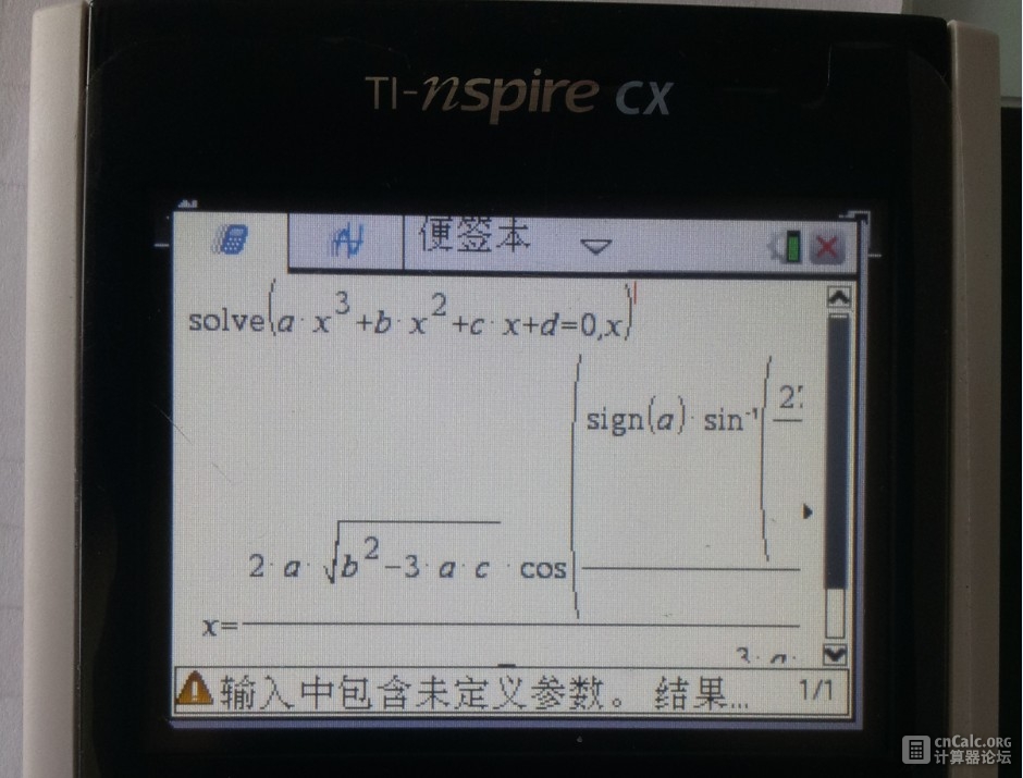

什么叫不完美?看了ohmygod上的Os3.1的100个cas的bugs列表就知道了
同时3.1和3.2的内部api不一样,含有程序的tns文件有时趋于不兼容。

我觉得除了安装nluanch其他步骤完全可以不用做,因为原本OS是否存在ndless不影响nluanch的安装
