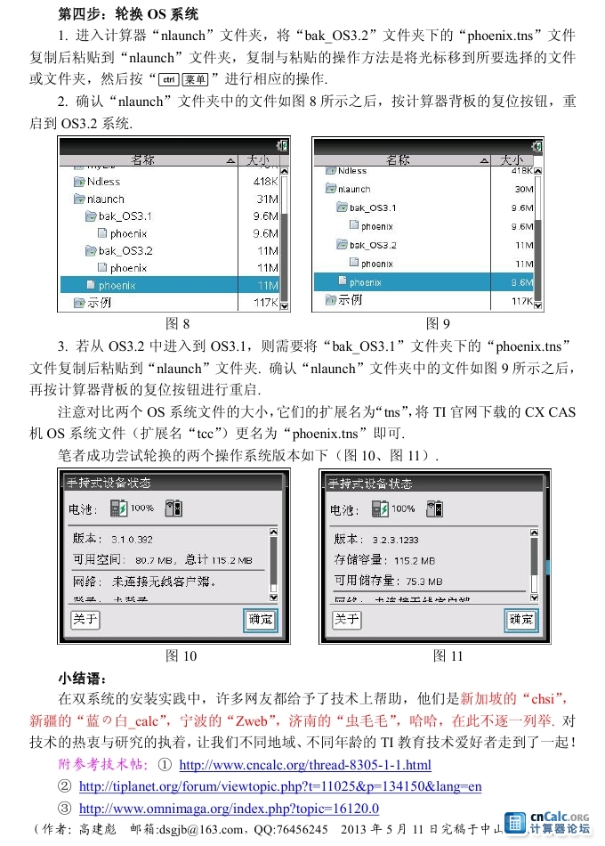

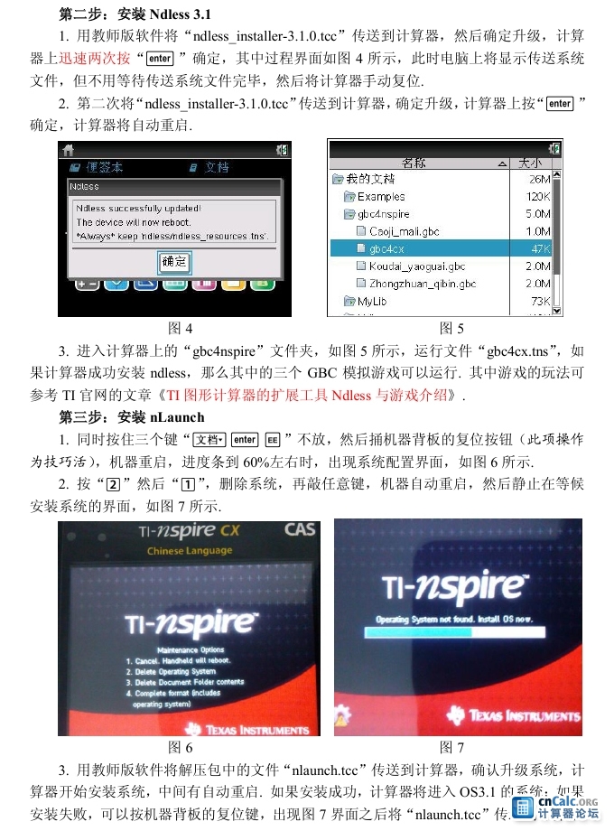

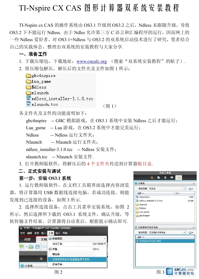

安装教程如下:

发表于 2013-5-12 10:41:32 | 显示全部楼层
凤凰虽然可以双系统切换,但是部分工程机无法使用。例如我的无序号版的CP,nlaunch清了存储之后会无限重启。
发表于 2013-5-12 11:07:26 来自手机 | 显示全部楼层
os 3.1  cx的非cas 往cx传ndless cx就自动重启.......版本问题么

发表于 2013-5-18 22:02:07 | 显示全部楼层
之后TI发布新版本之后,可以直接升级么?
发表于 2013-5-20 23:39:03 | 显示全部楼层
为什么我一传nlaunch计算器就重启,然后电脑就提示什么再试一次可能成功、、?

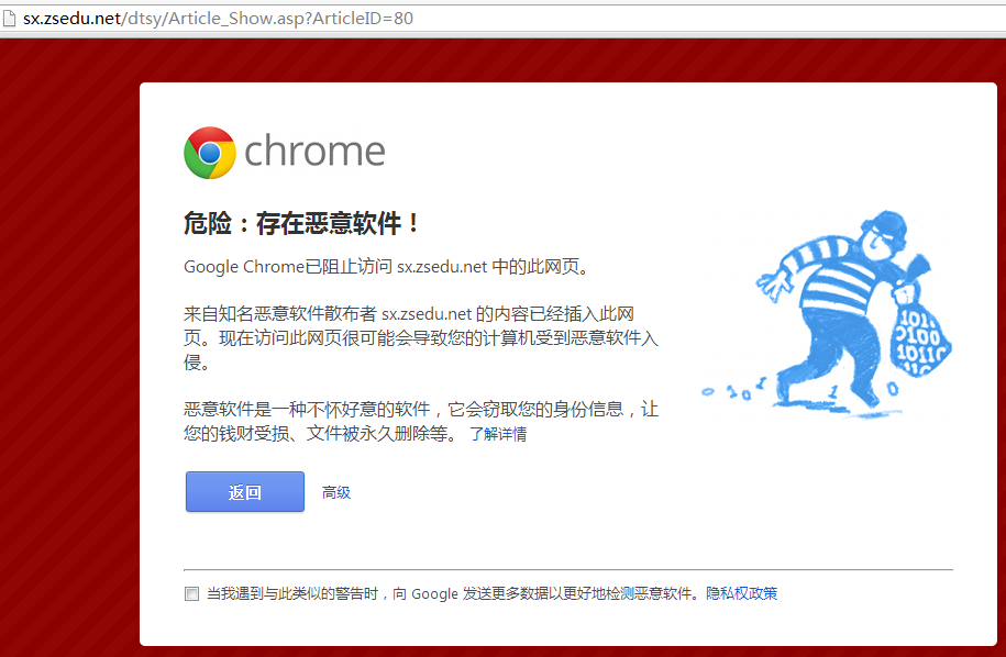

发表于 2013-6-6 09:21:16 | 显示全部楼层
楼主的网站.....
电信的问题- -
