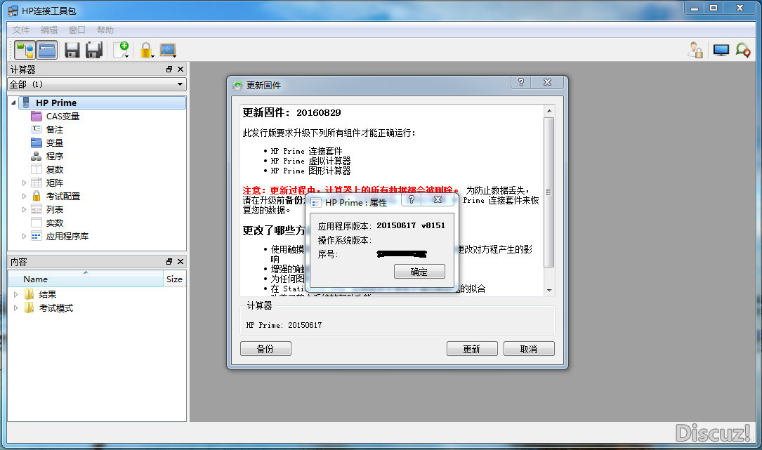

如题。手上有一台 HP Prime 图形计算器,是几年前的旧款,现在想更新一下固件,发现无法更新,主要原因是无法进入恢复模式(Recovery mode V13)。电脑系统:Windows 7, 32位和64位都试过了,还有 Windows 10 64位系统也试了。电脑接口:USB2.0和3.0都试过了。HP Prime 计算器用数据线接到电脑上,在设备管理器里显示为:USB输入设备,此时可以在电脑端软件里看到计算器。参考了本论坛里的这个帖子:https://www.cncalc.org/thread-11685-1-2.html,“按住HP Prime计算器前面板Symb键,用回形针按压后盖小孔内的Reset键,计算器进入恢复模式”,但是按照此操作只进入了一个有惠普圆形 Logo 的界面,没有“Recovery mode V13”字样。在正常模式下计算器是可以被电脑端软件(安装的版本是:HP_Prime_Connectivity_Kit_20161208)识别到的,但是试遍各种方法就是无法进入恢复模式,所以无法升级固件。惠普官方有个解决方案也看过了:https://support.hp.com/cn-zh/document/c04678390,试了也是不行。

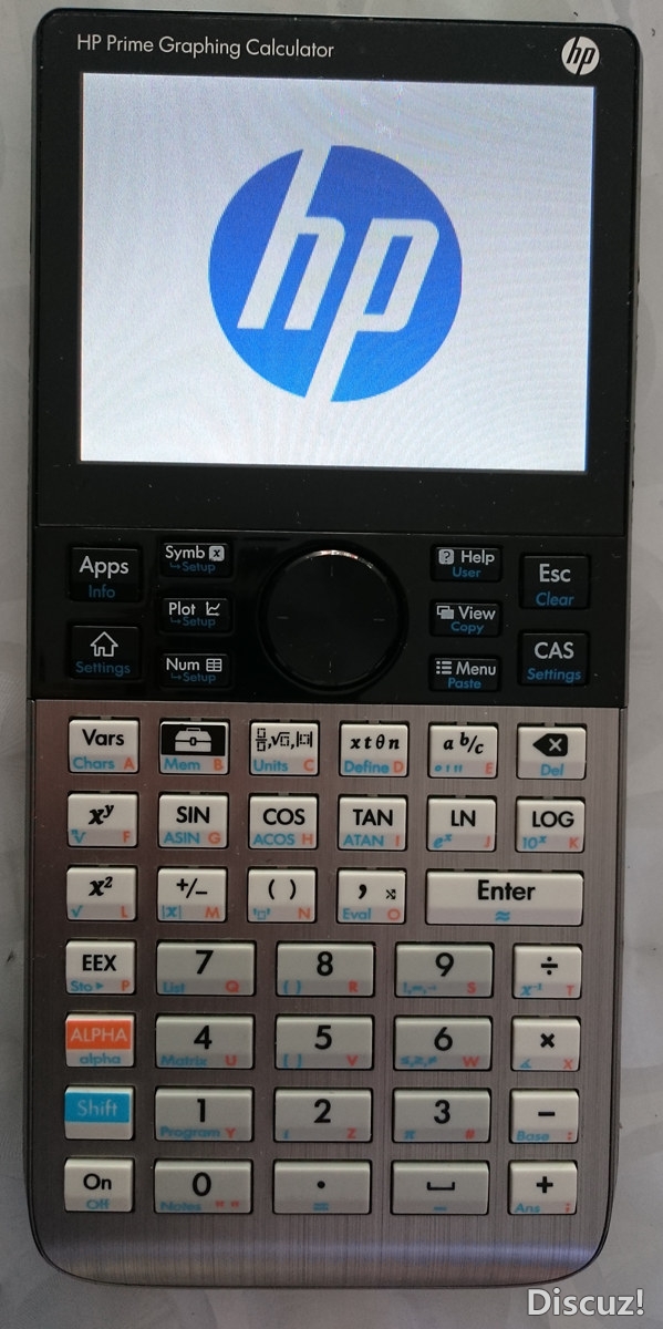

按住 HP Prime 计算器前面板 Symb 键,用回形针按压后盖小孔内的 Reset 键,计算器就进入以下界面,但不是正常的恢复模式,无法更新固件(此模式下电脑端软件找不到计算器设备):
请大家帮忙分析一下可能是什么原因导致的。计算器本身使用都是正常的,就是无法进入恢复模式升级固件。

谢谢回复。数据线是原装的,也换过其他数据线试过了都不能进入恢复模式。正常模式下可以在客户端软件 HP Prime Connectivity Kit 中看到计算器信息。正常情况下,按计算器上的 Symb 键同时 Reset,应该可以进入恢复模式(Recovery mode V13),就算不插数据线也应该可以进入,但我这台不行,进不去,只有个HP标志的界面。

最后补充总结一下:在已经排除电脑系统、USB接口以及数据线等方面原因的前提下,HP Prime 图形计算器无法进入恢复模式(Recovery mode V13)的主要原因是计算器硬件故障(Flash ROM 引导区有物理坏块,导致无法进入 Recovery mode V13)。无法进入恢复模式(Recovery mode V13)就意味着无法升级固件,也就是不能正常更新系统。我的这台故障 Prime 已经便宜出给某学生党了(已经明确告知是无法升级系统的机器),那个人又挂闲鱼上当作没有问题的机器高价转卖,据我所知已经有人被他坑了。那个学生党闲鱼ID是:acoasmyang,不仅不诚实而且查看其历史交易评价有到手刀黑历史,请大家将其加入交易黑名单,不要再与其进行任何交易。
