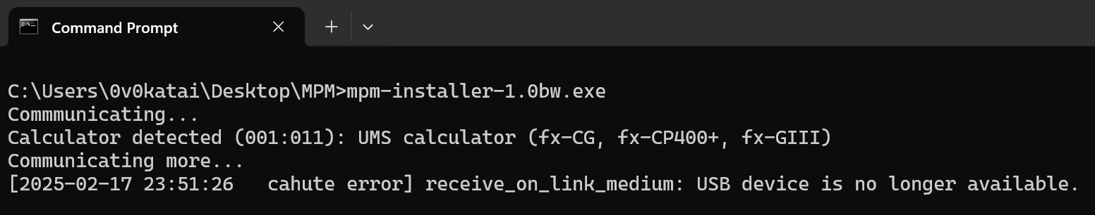

2. 在当前工具所在的文件夹打开命令提示字符或者PowerShell。
3. 连接电脑,在计算器弹窗上选择OS Update。
4. 执行mpm-installer-1.0bw.exe。

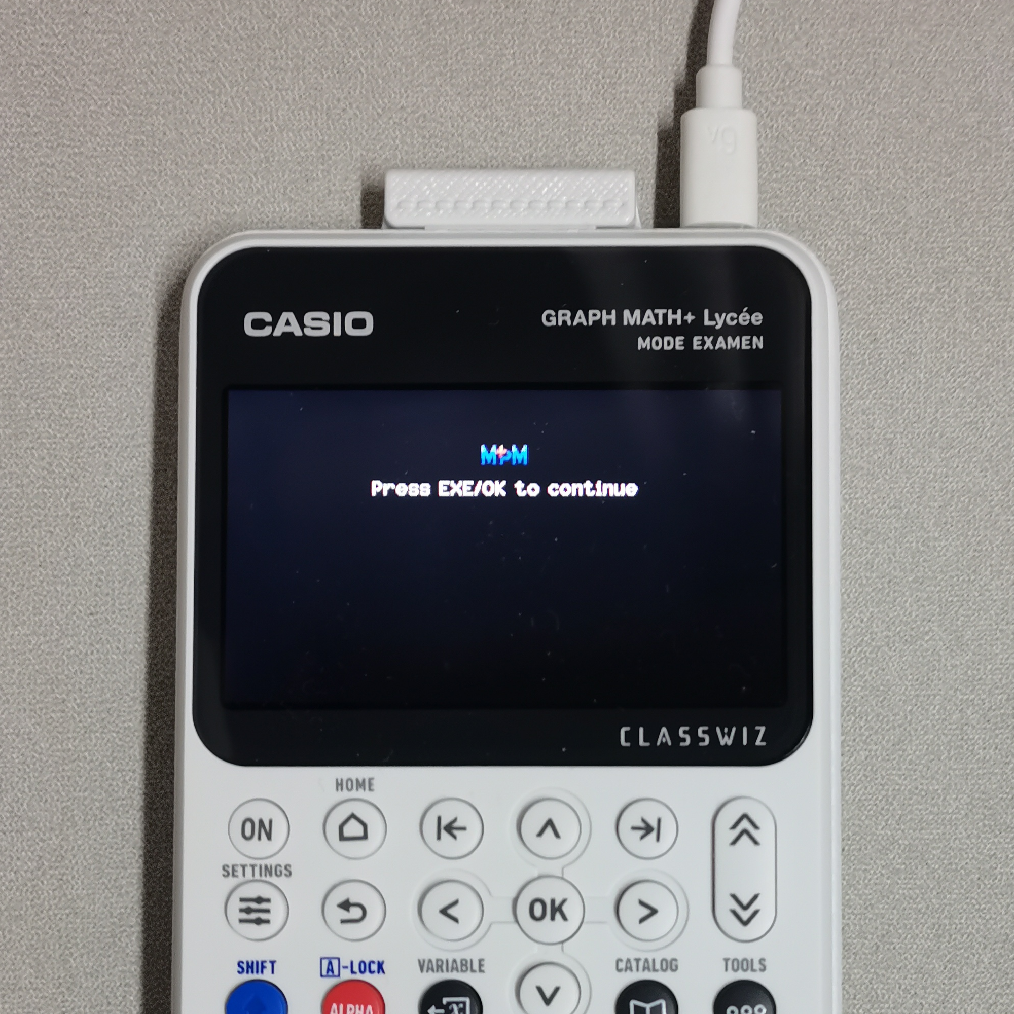

此时计算器会显示以下画面:
按EXE/OK键继续。

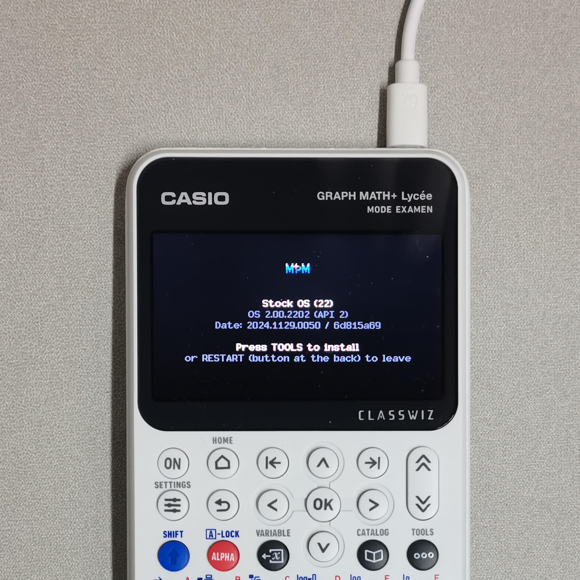

先后按TOOLS、SETTINGS键安装。

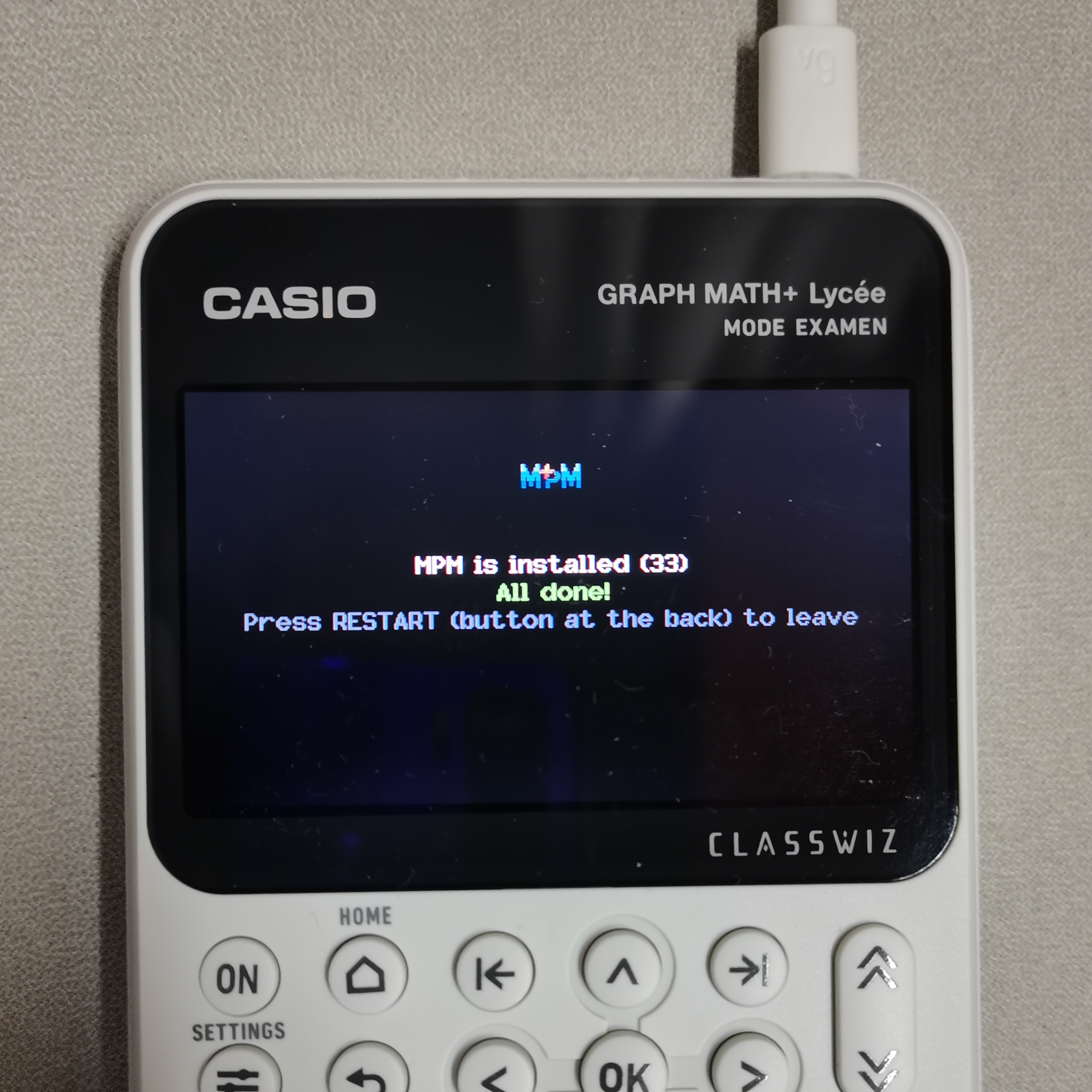

显示以下画面时即表示你已成功越狱。

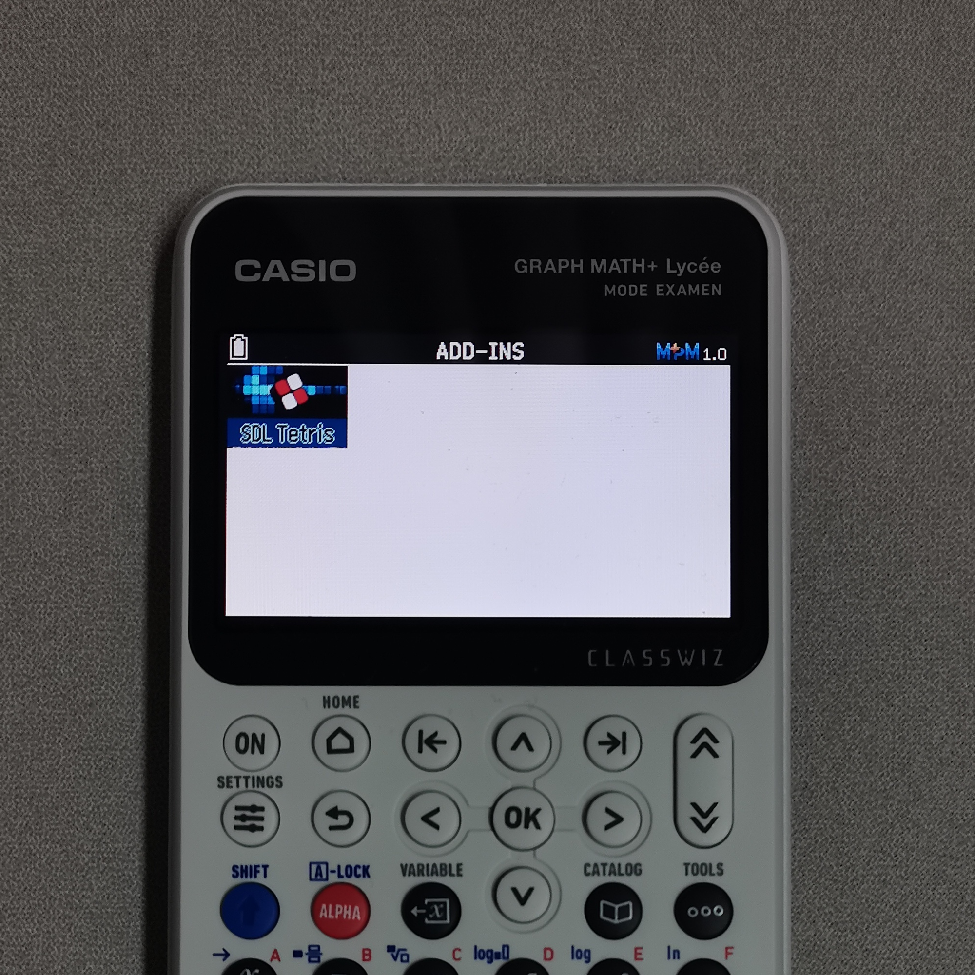

按背后的RESTART键重启计算器。
5. 再次连接电脑,在计算器弹窗上选择USB Flash。

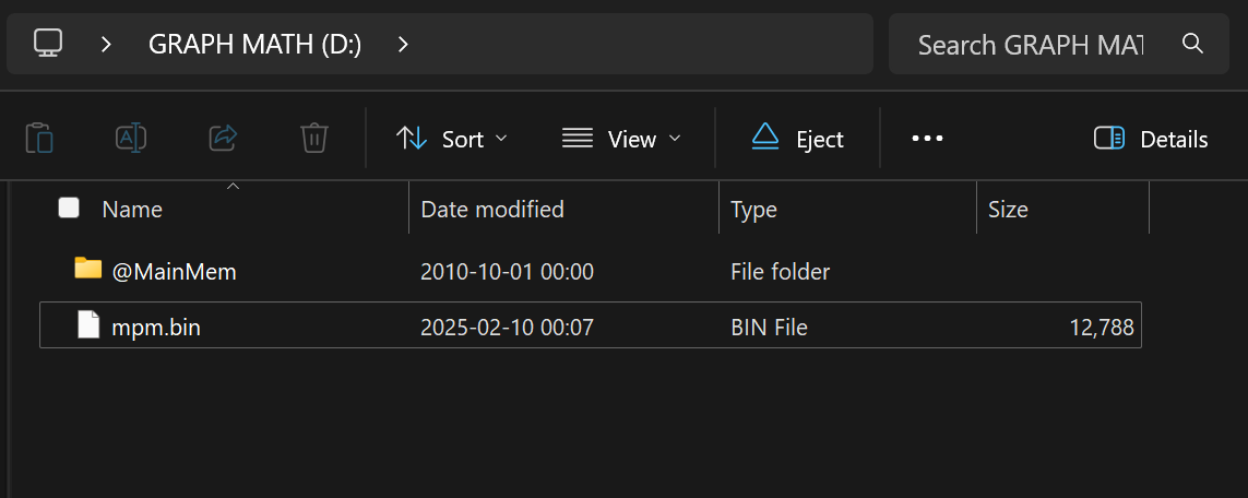

6. 将mpm.bin和所需add-in文件放在计算器的根目录,然后断开与电脑的连接。

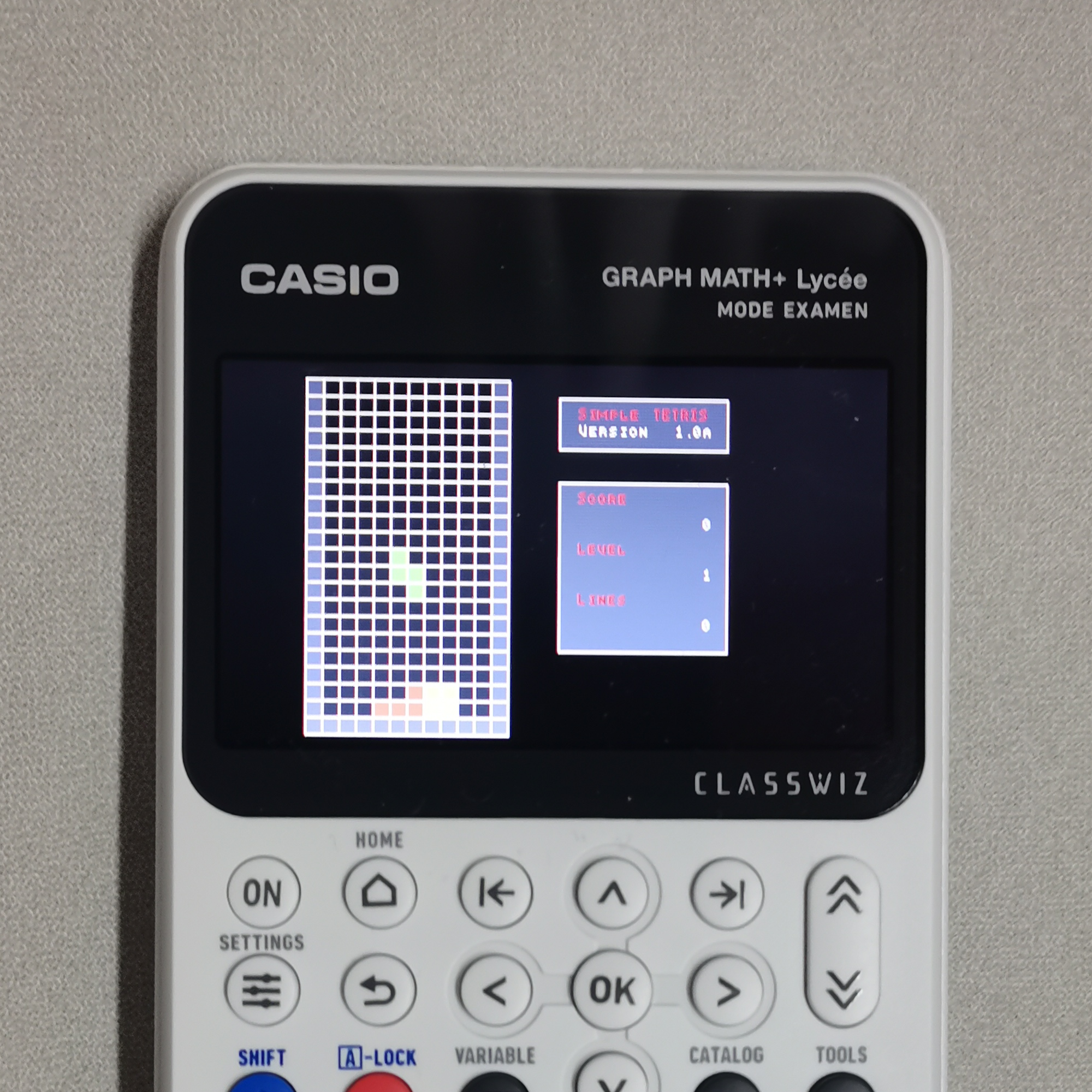

7. 在主菜单按TOOLS键进入add-in界面。
大功告成!
