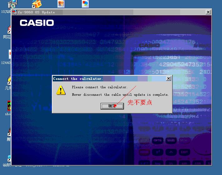

升级步骤:
1、连接上计算机和计算器;
2、打开计算器电池盖,“P”键右边的小洞,用一字螺丝刀伸进去连接,计算器屏幕出现“OSUpdate”字样,OK;
3、安装“fx-9860G OS Ver.2.00 Update.exe”文件,直到出现
4、到C:\Documents and Settings\你的用户名\Local Settings\Temp\{********-****-****-****-************}中(可以直接搜索UpdateCode.bin)把UpdateCode.bin文件替换成从UpdateCode.rar解压到的UpdateCode.bin文件;

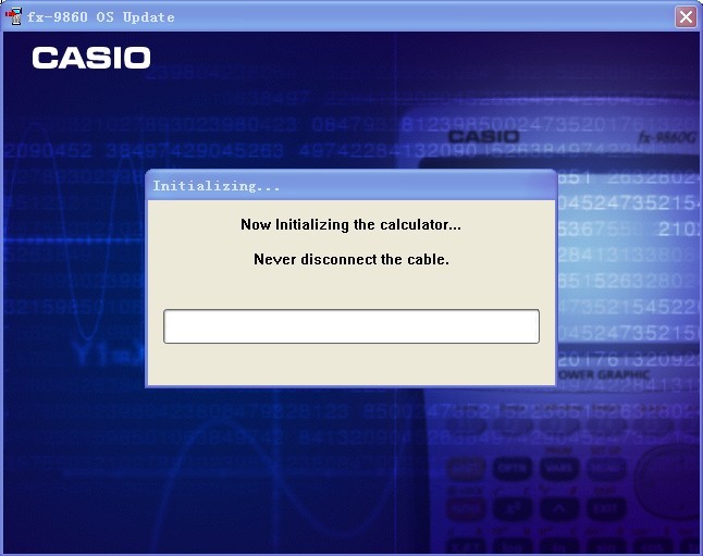

5、然后回到安装“fx-9860G OS Ver.2.00 Update.exe”的画面,确定;
6、如果出现无进度条,或者到第三个进度条无反应了,请按计算器电池盖里面的“P”键复位,重复1~5步,直到第三个进度条有反应,这个时候恭喜你,刷机成功,重点是这一步,要有耐心,经常会出现无进度条或第三个进度条无反应的情况,多试几次;
7、成功刷成“02.00.0200”版OS,可以自然输出了,不过不清楚是不是刷成了fx-9860GII SD了!
