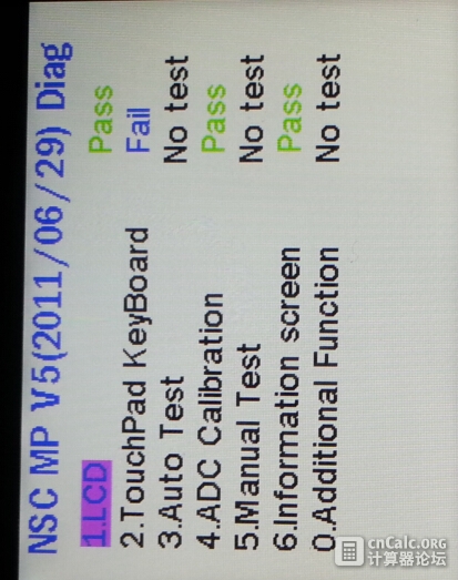

翻译:今天为大家带来的是DowngradeFix 3.9工具,它能把运行OS 3.9的Nspire CX或CX CAS刷成OS 3.6,以便使用Ndless等工具。
你可能会问:黑白屏的Nspire Clickpad、Touchpad可不可以用?很遗憾,目前还不支持。
使用起来非常简单,如图操作即可! 打开文件,插入USB,传入OS 3.6.

按照你提供的方法,我的机子报废了
 楼主| 发表于 2014-11-12 04:25:28 | 显示全部楼层
It's a side effect which happens randomly as far as we can understand for now.
Go into "0.Additional Function" and then validate "Go to OS mode".
Then press 'reset' on the back of the calculator - it should reboot into the OS.
Then try again, with a little more luck ;)
