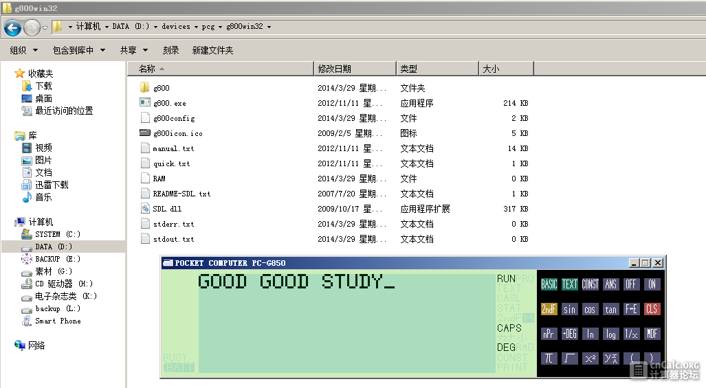

现在发上了完全可用的PC-G850V windows虚拟机。见附件。解压后直接运行g800.exe
config中能看到按键是如何定义的,可以改。

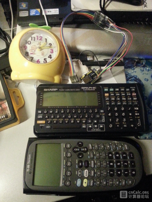

另附桌子上合照,给大家看看G850V外观。
上面的USB转串口通讯线。@MayRelic 英雄所见相同~~~
