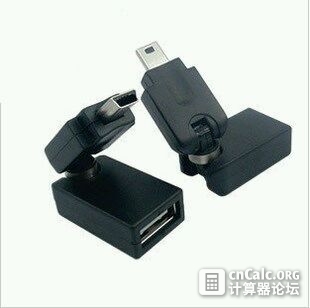

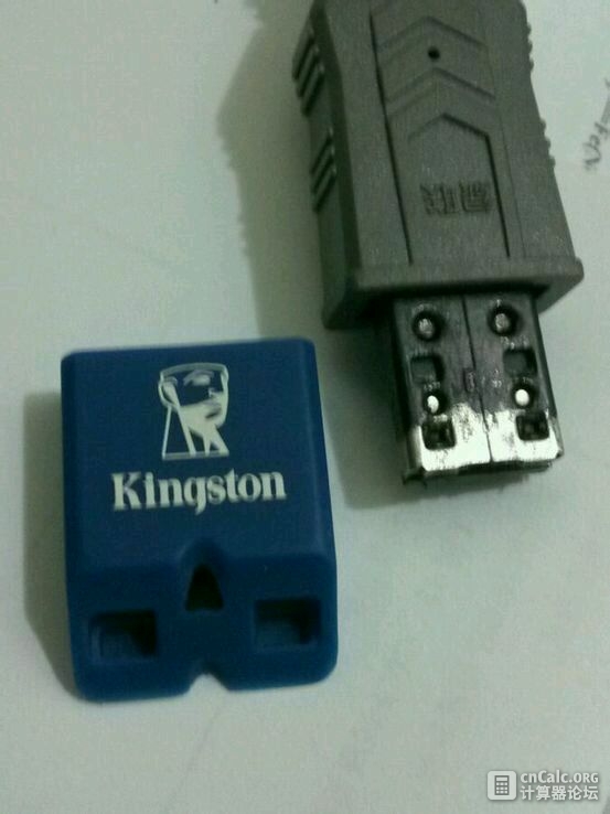

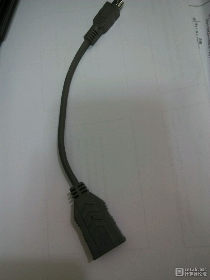

e3f2deb44aed2e732eb822988501a18b86d6fabe.jpg 这根就是miniusb to usb的OTG线。其实当时买错了,用miniusb转usb的母头更好,容易固定,方便携带

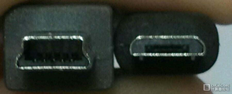

这里采购需要注意。左边的是大黑才能用的miniusb端口,右边的是手机常用的microusb端口。有个同学买OTG就被坑了。

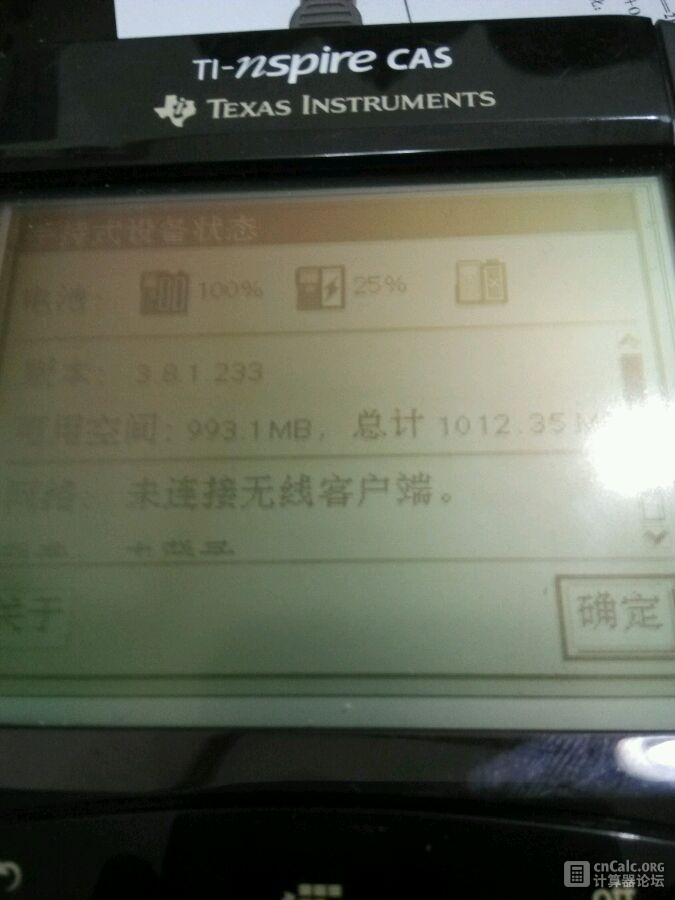

关于这个端口的参数:5v,100mA(感谢nbzwt提供)
这个参数其实已经可以支持起一些小灯之类的设备了,甚至也可以给部分手机充电(我的是充电电池1000毫安所以不用怕浪费,当然考虑到损耗什么的实际冲入的也很低,所以只适合给锂电池台灯之类的小设备充电)

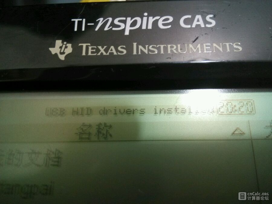

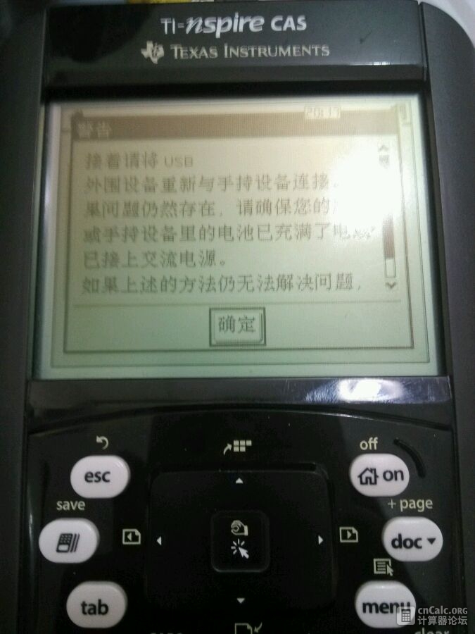

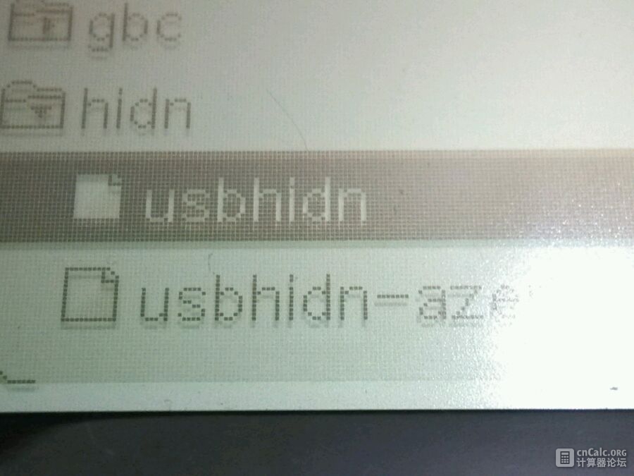

好哒。下面来讲讲怎么使用。首先,你的机器必须是ndless_6xxx以上,并且安装驱动,下载地址: http://zweb.clanmark.com/?p=170,下载完成后运行,第一个驱动是驱动鼠标,第二个是键盘。请复制到startup(没有则创建)文件夹中,分别打开即可。安装成功则会显示。

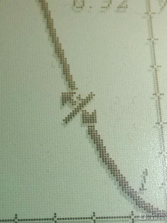

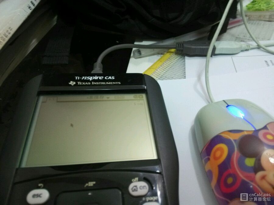

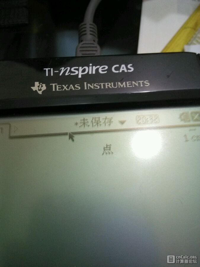

鼠标:这点蛮不错的。在驱动安装完毕之后连接使用即可(此驱动适用于大多数鼠标)在鼠标亮后即可使用。

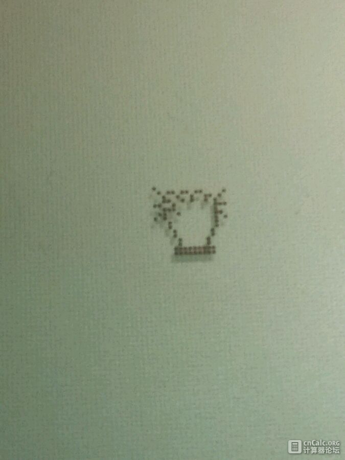

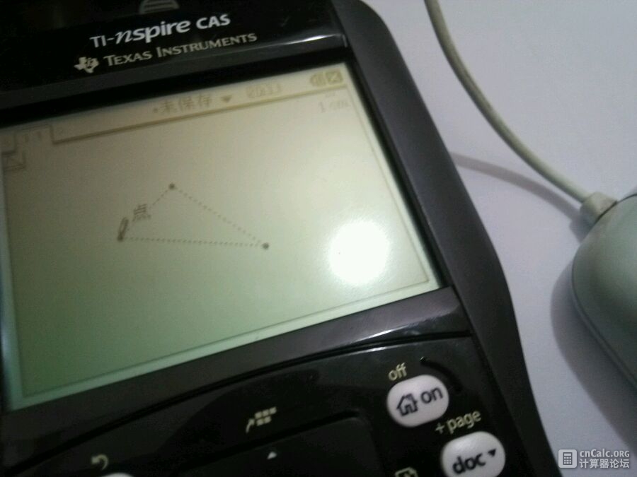

鼠标的拉拽之类的在几何画板的感觉非常赞。可惜这里面的bug就是有时候左键经常不灵敏,而且最大的移动范围只能到标题栏。另外也无法调整移动速度,所以换不同鼠标有时会蛋疼(实验了一个很慢一个还好)。
可以完成一些鼠标像电脑一样的手势。比如拖拉拽动画布等。

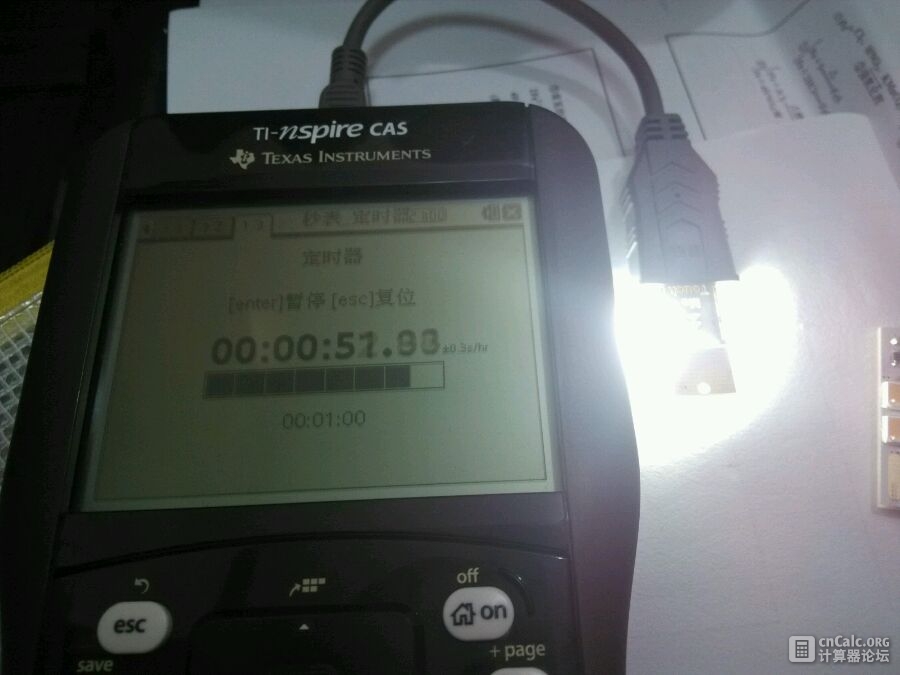

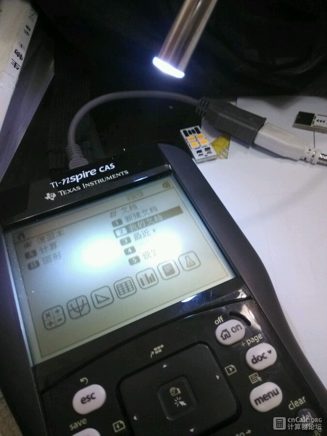

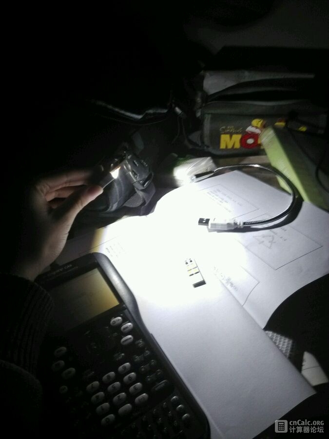

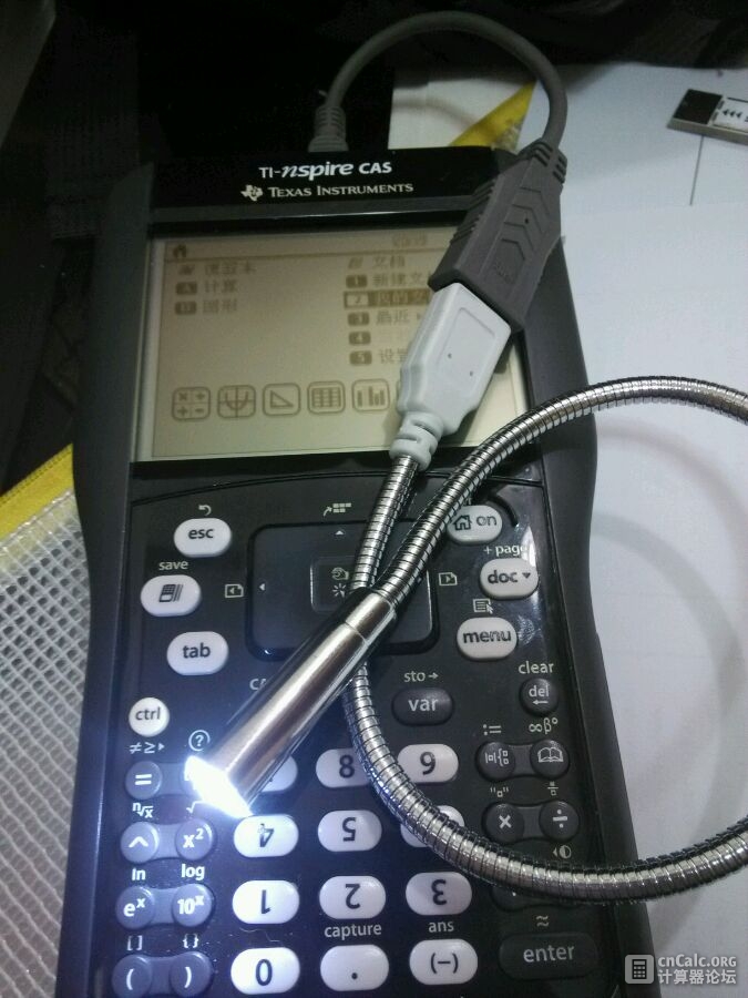

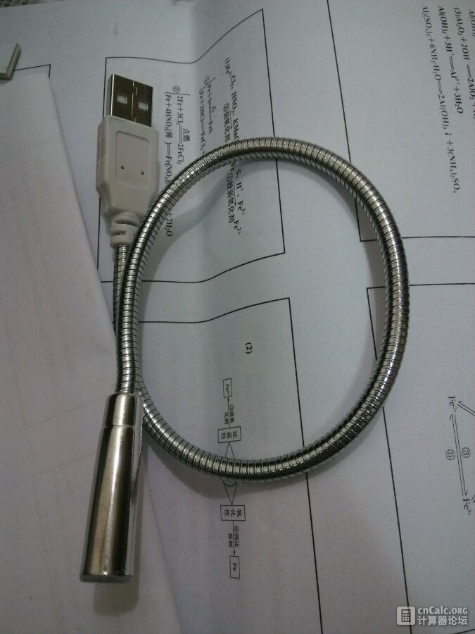

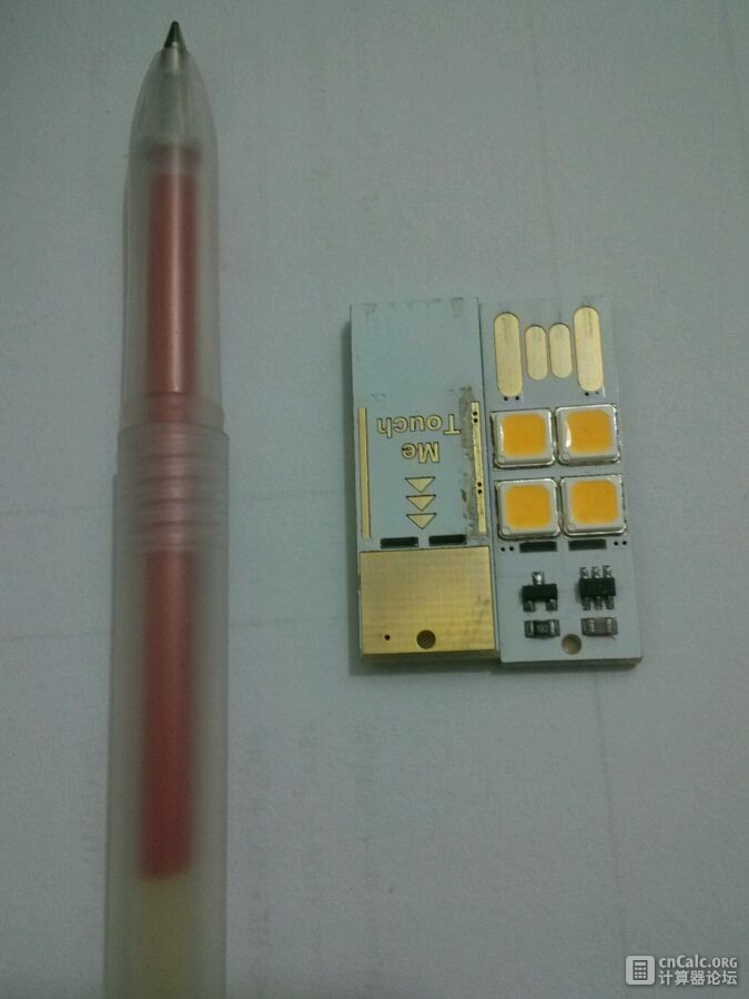

灯具:在不想开机拆背光(貌似没有先例)且风险小的就是加伪前光了(差不多相当于那个手电筒照)可以在网上找到一些usb小灯(比如笔记本键盘灯)。
使用方法,直接插上即可。当然,固定什么的很麻烦啊,因为我是线,所以推荐你们自己购买母头!(相机拍太亮了坑爹的感光度!)

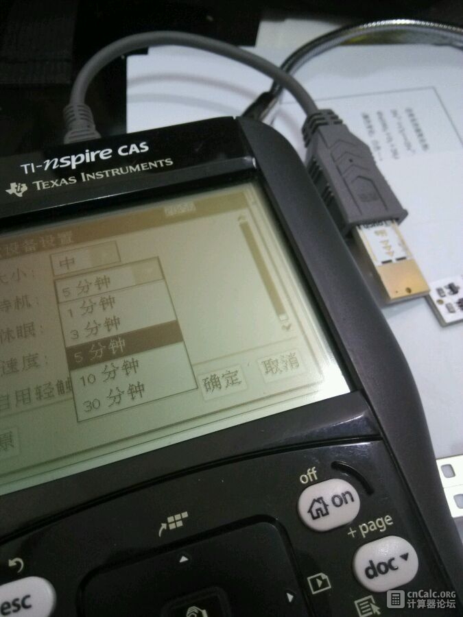

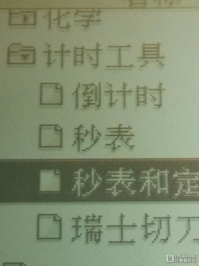

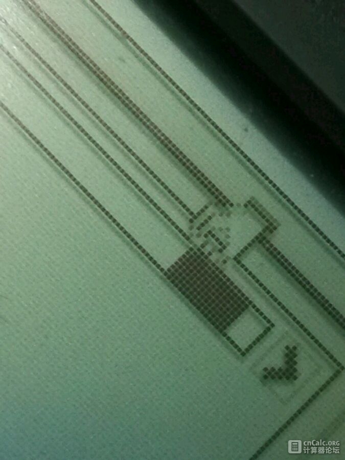

拓展应用:这灯除了照亮屏幕,还可以。。。当成外接原件来做一些简单的提示,比如计时提醒。首先将灯插入,然后调整关机时间(很少的档位啊。。。)然后打开任意一个能比较精确计时的软件(我推荐 晨曦 的lua秒表和倒计时,计时完毕有对话框提示且有倒计时进度的动画。提示框效果很好,当时间到顺序:提示框弹出,然后灯灭掉,然后计算器关机,这之间的间隔让效果看起来很赞))然后设定和计算器关机一样的时间,开灯,然后按开始(中途不要弄计算器)即可实现
纠正一个错误,第一个就是QWERTY键盘+鼠标驱动。第二个文件是你用azerty键盘的时候才要用的。
 楼主| 发表于 2014-3-10 18:41:59 | 显示全部楼层
luyiran 发表于 2014-3-10 18:37
纠正一个错误,第一个就是QWERTZY键盘+鼠标驱动。第二个文件是你用azerty键盘的时候才要用的。

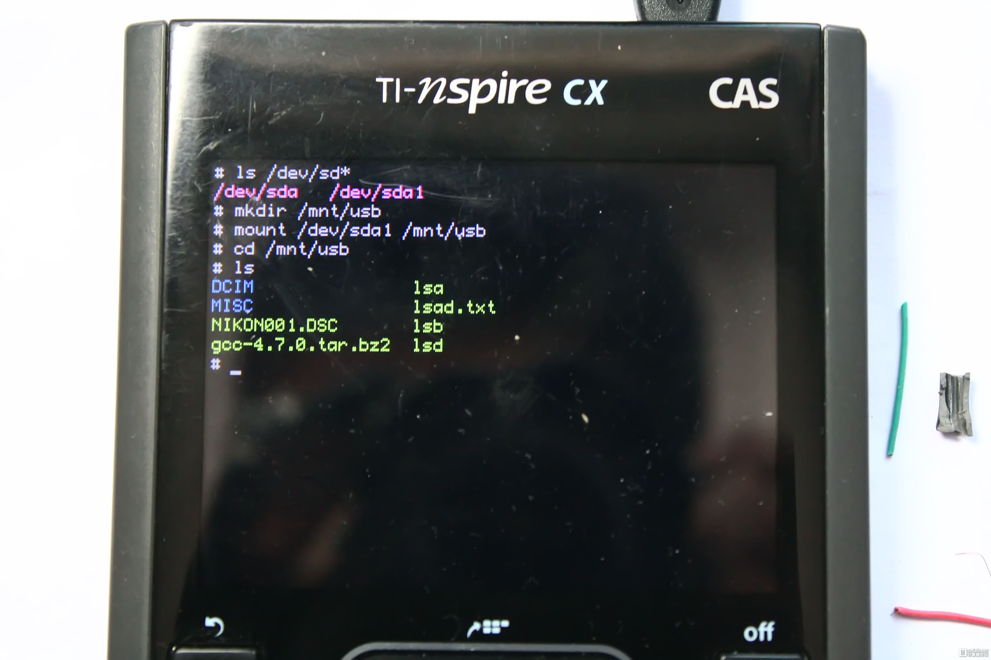

发表于 2014-3-15 16:24:02 | 显示全部楼层
RE: 【拓展你的nspire】OTG线上手玩

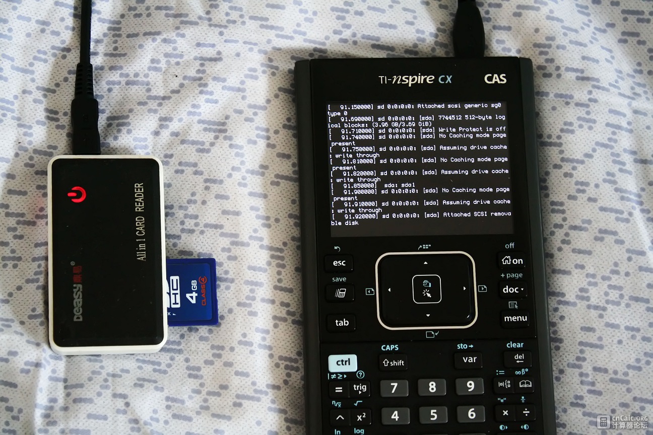

手头没有OTG线,用自带的双USB公头连接的读卡器
(论坛好抠。。图片压缩到800K都不让传)
插入之后屏幕会显示attached SCSI removable disk,这就是说已经识别了
然后输入这几条命令:
#ls /dev/sd*       记下显示的内容,一般是sda 或者是sdb
#mkdir /mnt/usb   这个目录可以自己设,就是把U盘mount到哪儿
#mount [第一条命令输出的内容] /mnt/usb  如果第一条命令输出了多个的话,那就都试试
然后就可以cd到mnt/usb中了,ls查看文件列表
至于用途。。。那就当普通U盘用好了。。。
