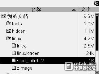

3.修改计算器ndless文件夹里的ndless.cfg.tns(没有就创建一个),加上一行"ext.ll2=linuxloader"(注意去掉引号),就像这样(你可以在电脑里编辑后发送到计算器,或是在计算器里用nTXT直接修改):
4.干好一切后,在计算器里运行start_linux.ll2.tns(当然在计算器里看不到.tns这个后缀)。
如图(我用的是大黑,这里的文件名稍有出入,你们运行start_linux.ll2.tns):
运行时无法截图=_=
5.输入root登录(输入其他会有密码,我也不知道为什么)
P.S.关机时输入halt后拿东西戳一下背后的reset,不执行halt直接reset会死机(我的就会)
