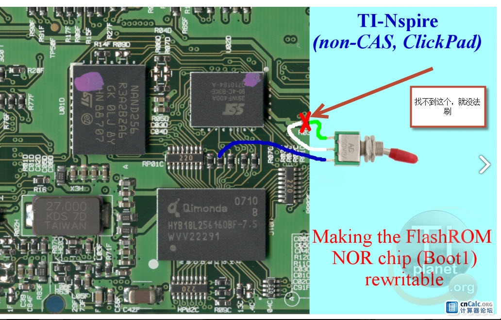

不知道普通cas clickpad改线路以后能不能刷boot1或者改版本号
 楼主| 发表于 2012-12-30 17:12:42 | 显示全部楼层
刷Boot1是可以的,不过只适用于硬件版本早于B的(须做硬件改动)。晚期的机器NOR FLASH集成在了主控芯片中,不适用此法。
至于非CAS改CAS,只能是部分版本的工程机才行。正常的CAS和非CAS用的芯片不同,所以无法直接修改。
发表于 2012-12-30 19:33:05 | 显示全部楼层
chsi 发表于 2012-12-30 17:12
刷Boot1是可以的,不过只适用于硬件版本早于B的(须做硬件改动)。晚期的机器NOR FLASH集成在了主控芯片 ...
我的序列号p-0609f
 楼主| 发表于 2012-12-30 20:04:48 | 显示全部楼层
cztian 发表于 2012-12-30 19:33
我的序列号p-0609f
F已被证实不行{:018:}
发表于 2012-12-30 21:42:19 | 显示全部楼层
看附图中,找SST的右下角,是否有NOR,有就可以刷,没有,就杯具了
