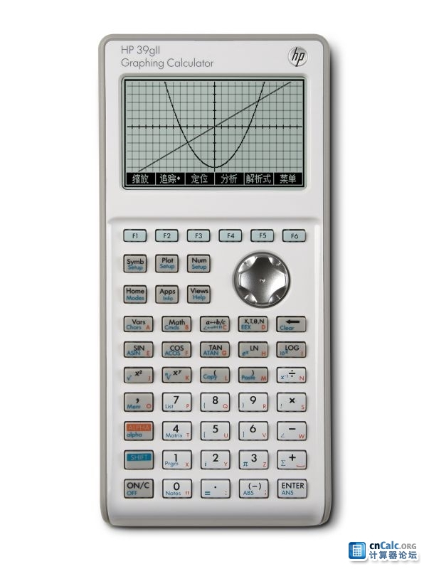

HP-39GII
HP-39GII
(HP官方图)
对于HP计算器来说,HP 39GII是个全新的起点。39GII完全由HP自有的开发团队出品,弹性化的软件平台极具时代气息。在2011年10月底时39GII开放给中国部分地区的学校采购。

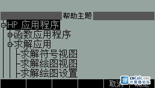

39GII中文在线帮助
39GII中文在线帮助
从最底层开始,39GII的系统具有完善的Unicode支持,字库中有超过23000个字符。内置多语言在线帮助功能贯穿整个系统,让用户随时都可以参考帮助文档。为了支持多语言,39GII具有一块高清灰度屏幕,分辨率达到了256*127。显示非常清晰,还可以缩放。绘图系统是目前所有图形计算器中最强大的,同时机器内置128MB闪存芯片(用户可用80MB)。

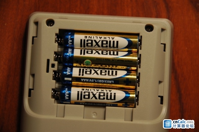

电池
电池
注意图片上电池的方向。(Credit: TheCalculatorStore)
39GII由4节AAA电池并联供电。这意味着事实上,紧急情况下用一节电池也能正常使用。空闲状态下功耗在4mA左右,全速运行时大约20mA。实际测试中4节AAA电池可以支撑500小时的连续使用,一般用上半年没有问题。这个特性使得39GII能更好地适应发展中国家的使用环境。
