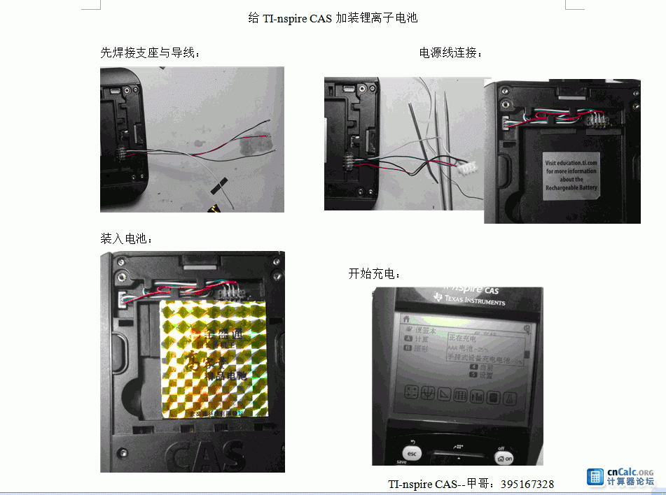

发表于 2016-1-3 18:49:30 | 显示全部楼层
请问楼主,这4根线怎么接的?
发表于 2016-1-12 19:07:13 | 显示全部楼层
同楼上问题
发表于 2016-1-19 12:49:29 | 显示全部楼层
我查了下,左右两个是电源,中间2个一个是检测电池类型,一个是检测温度,既然能用这电池说明应该没有检测类型,检测温度有没有就不知道了,有的话用固定电阻代替应该就行。其实随便找块手机电池装上应该就行,
