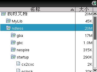

3、将cx2cxc传送到Ndless的Startup文件夹,以便开机时启动该程序(见startup.jpg)

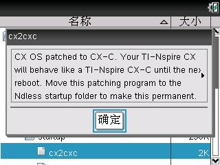

4、点击cx2cxc启动程序,屏幕显示如图cx2cxc

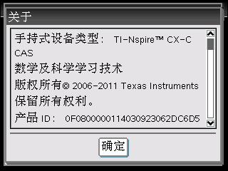

5、进入设置中的关于可看到你的设备类型变成了ti-nspire cx-c cas或ti-nspire cx-c(见图about.jpg,我的是cx的)
