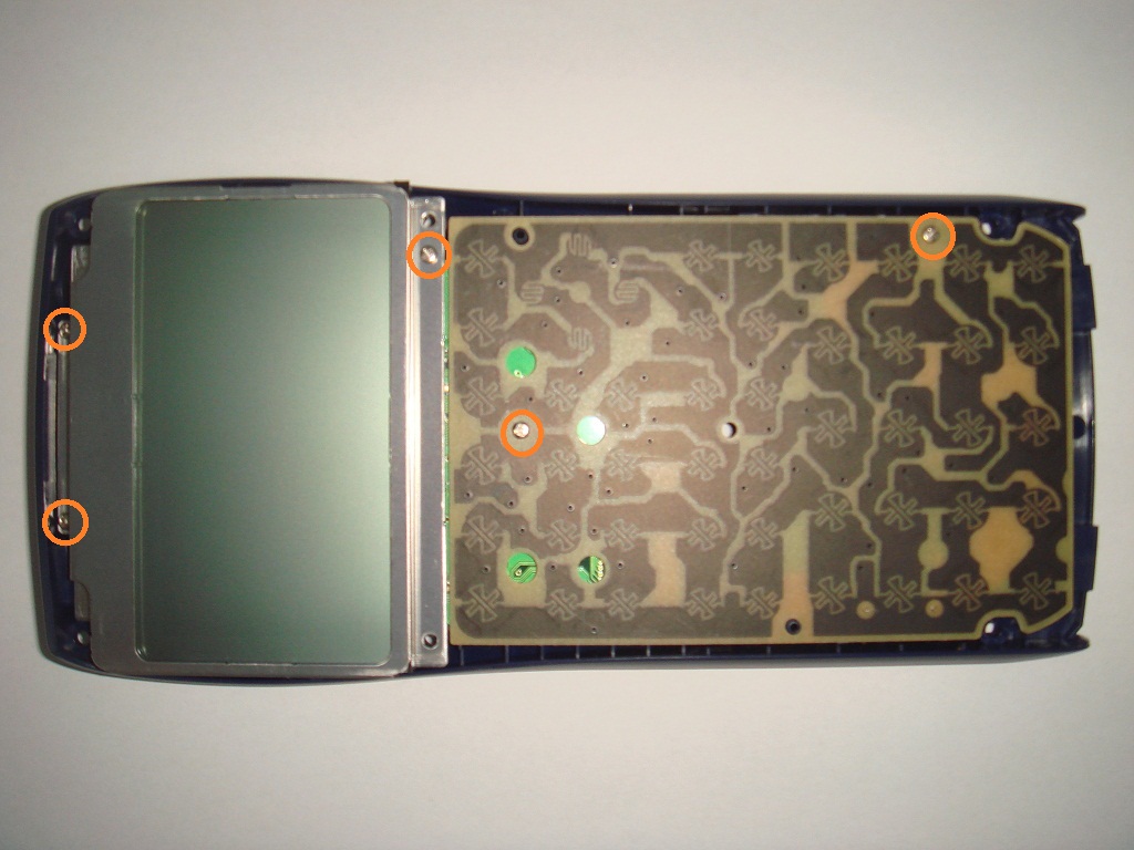

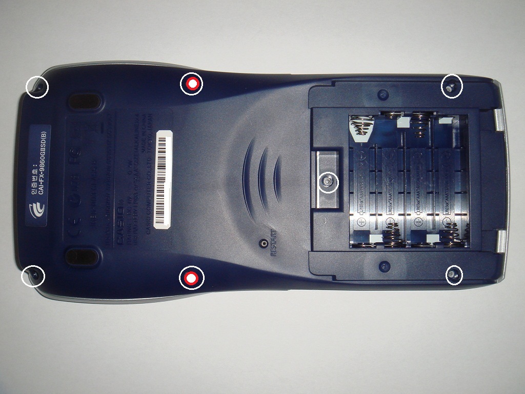

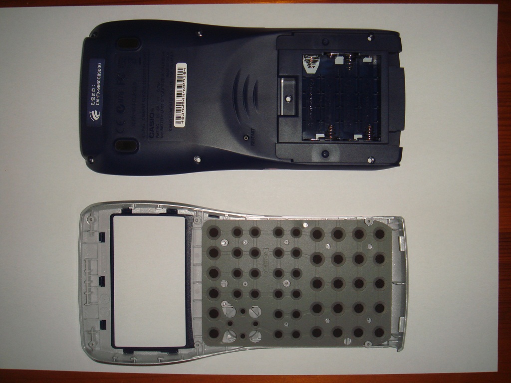

[先拆外壳的螺丝,如图标记处,其中红色标记的部位有橡胶塞,要先用针把它挑出来,螺丝在下面]
[打开后,那键盘面板时小心,按键没有固定,容易洒落]
[下面要拆除如下标记处的螺丝]

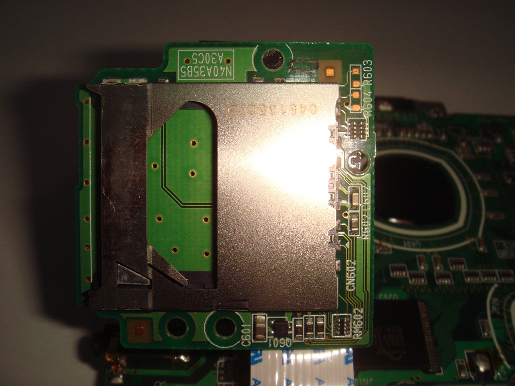

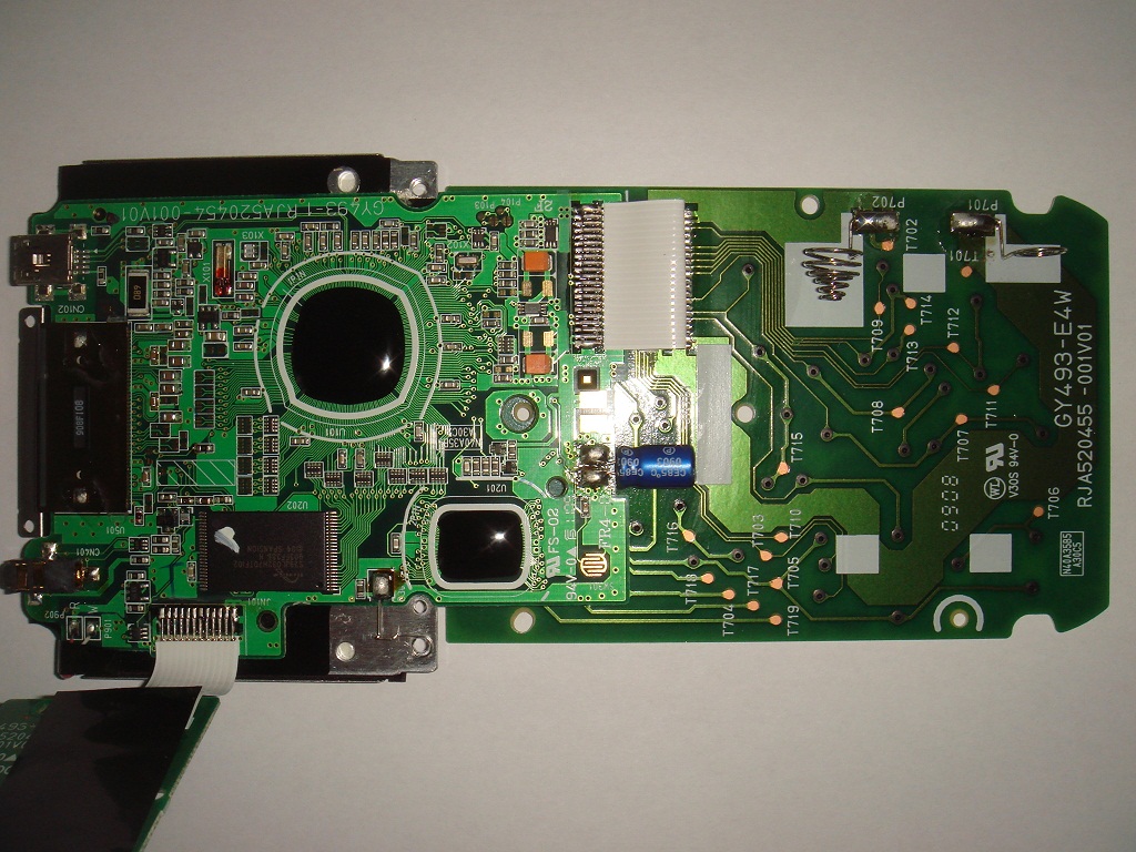

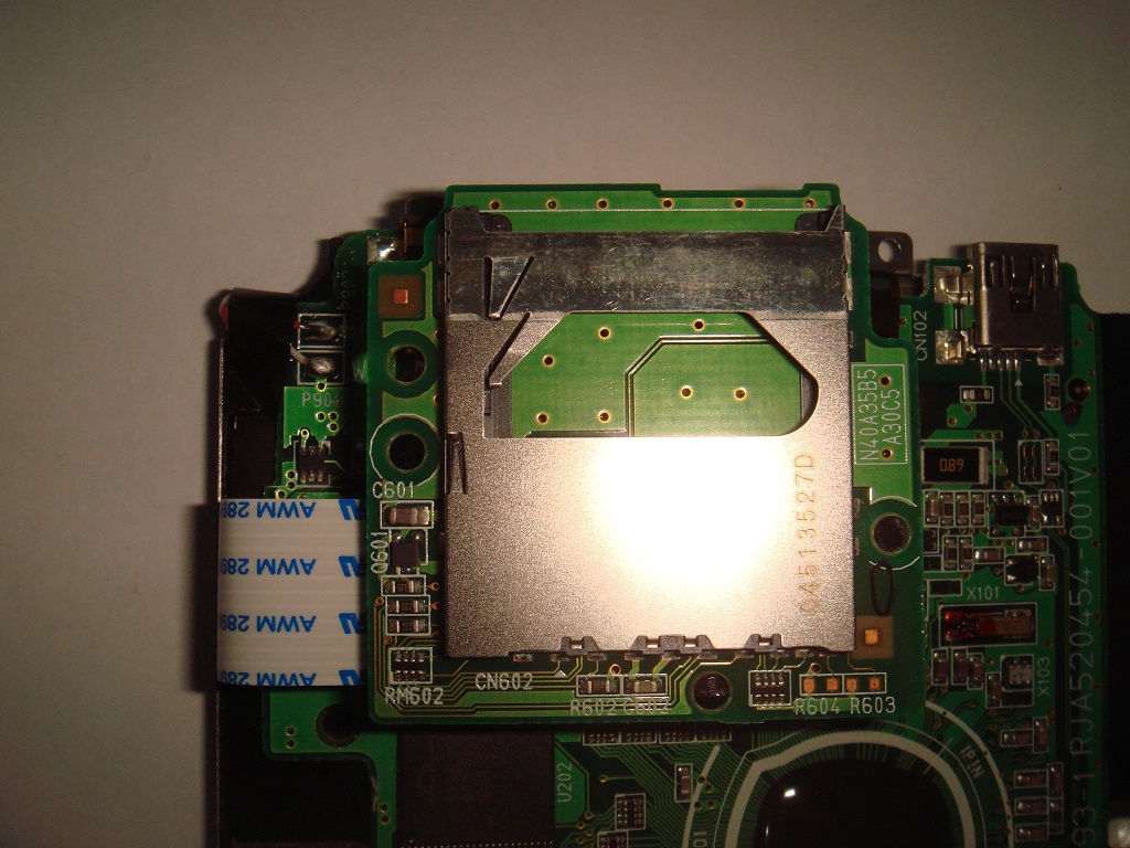

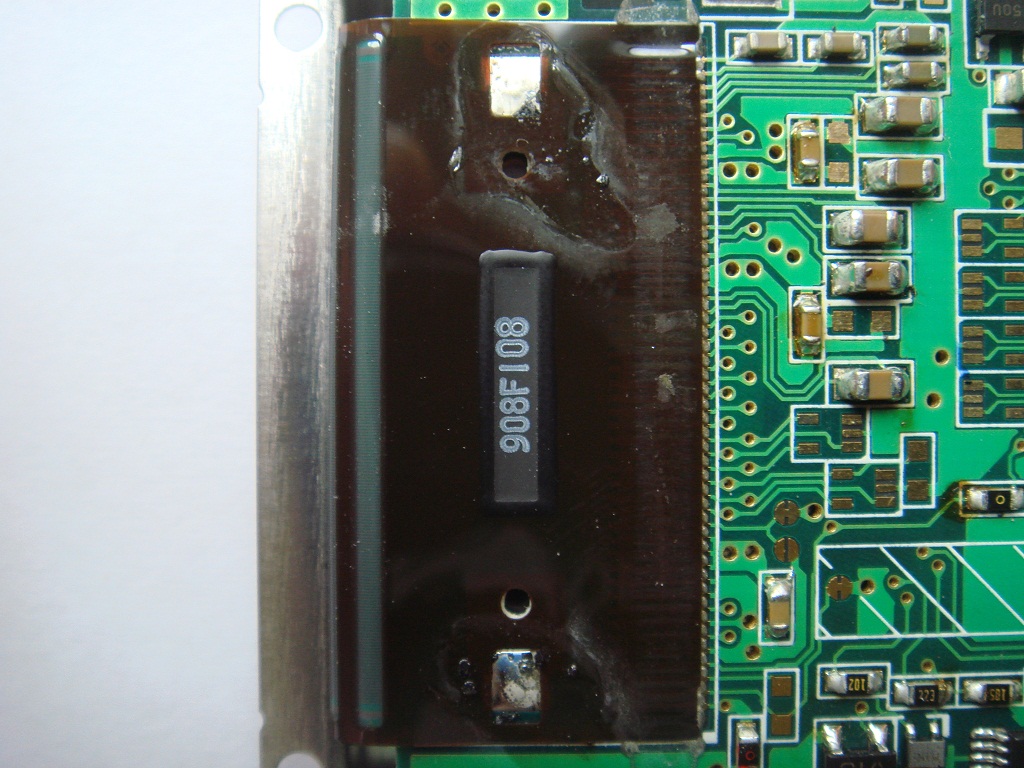

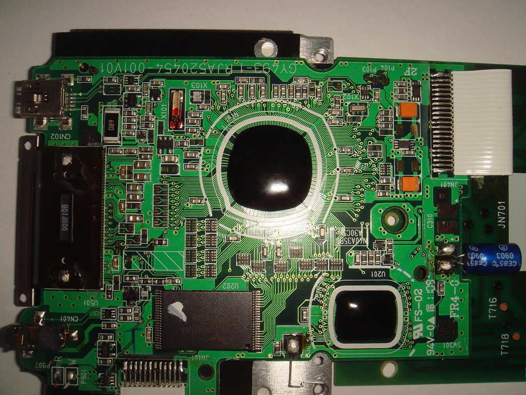

[注意SD卡座的子板在LCD下面,有螺丝和底壳固定,不要硬拉,拆除螺丝后可以和主板一起取下,如下面]

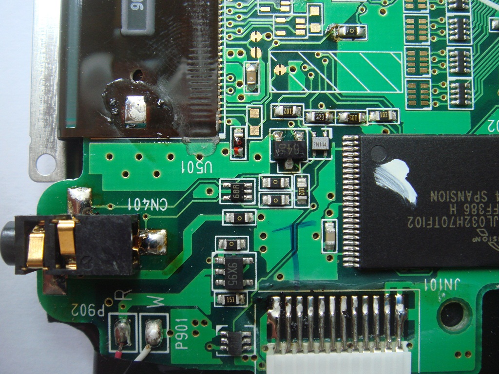

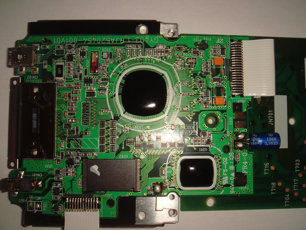

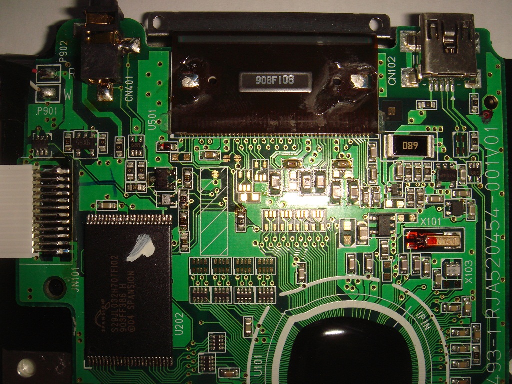

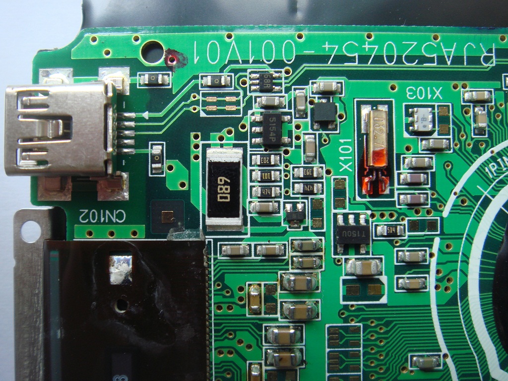

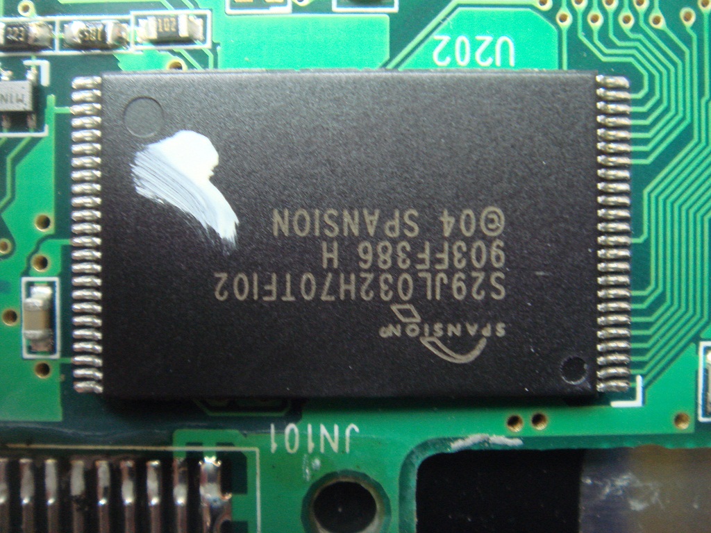

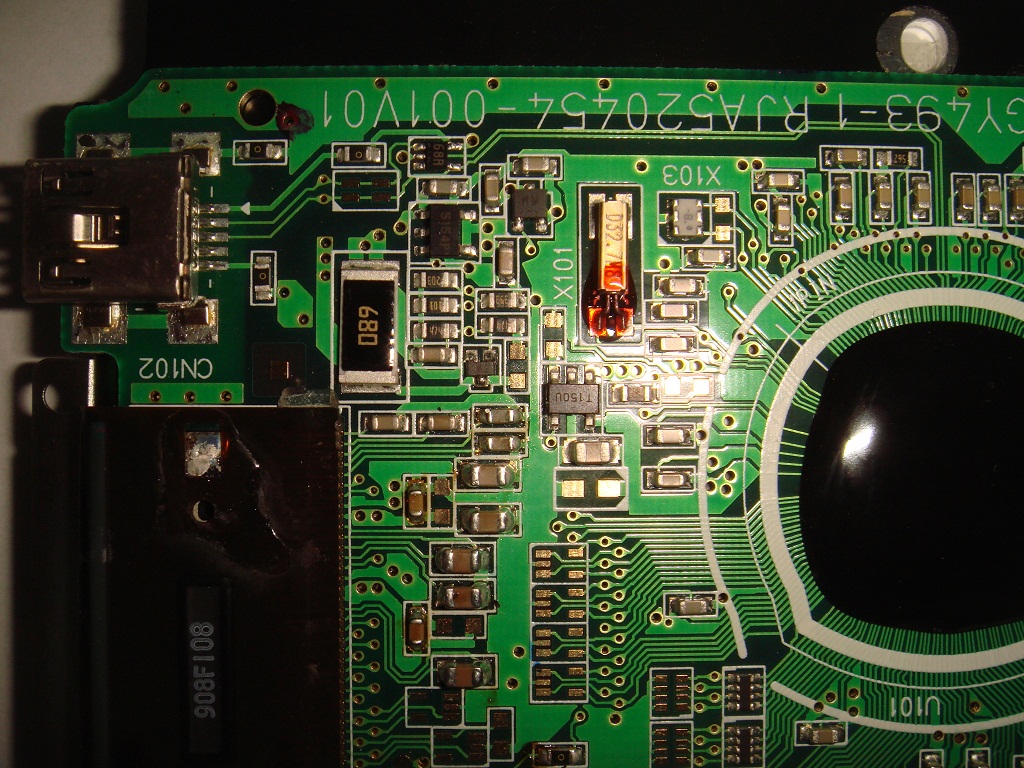

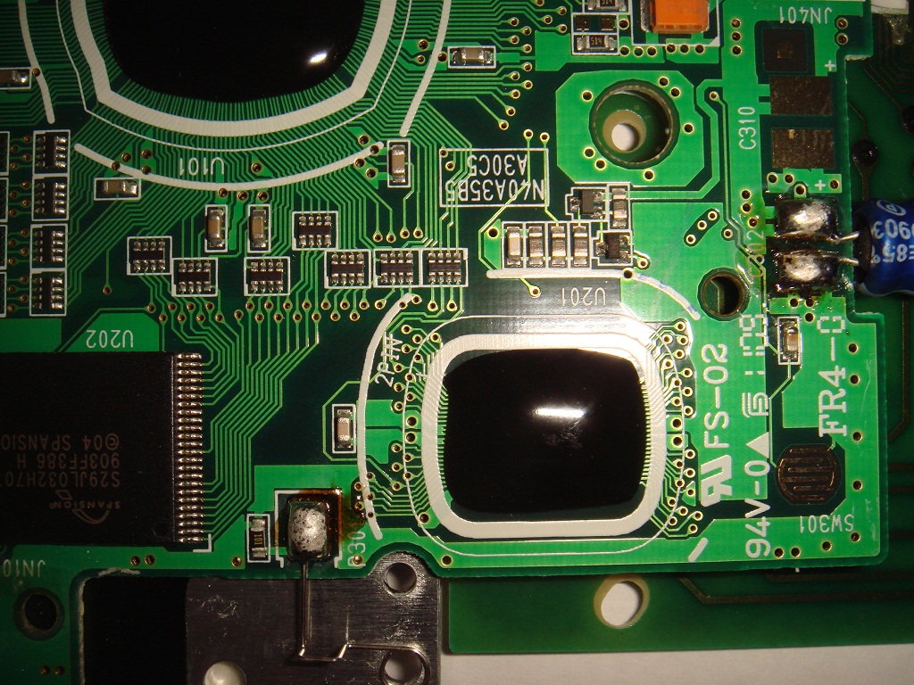

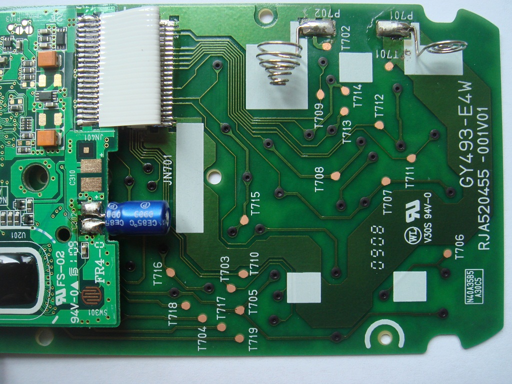

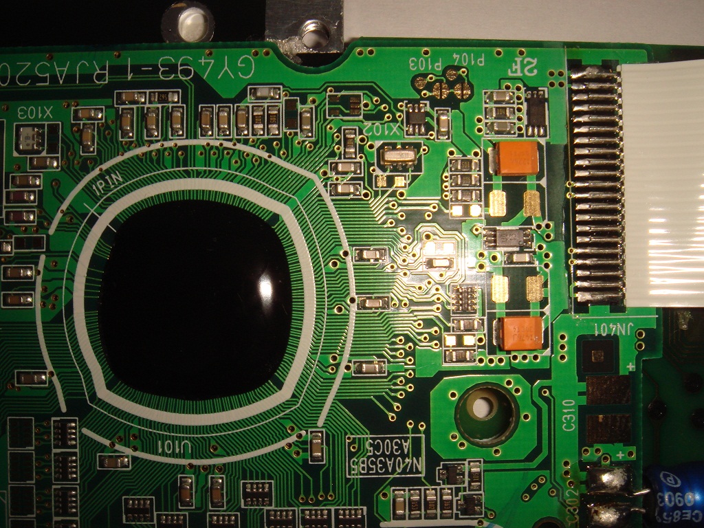

[以下是主板各部位局部放大图,NOR FLASH是4Mbyte的,大黑胶芯片是CPU,瑞萨SH3,SRAM可能和CPU封装在一起也可能是那块小黑胶]
