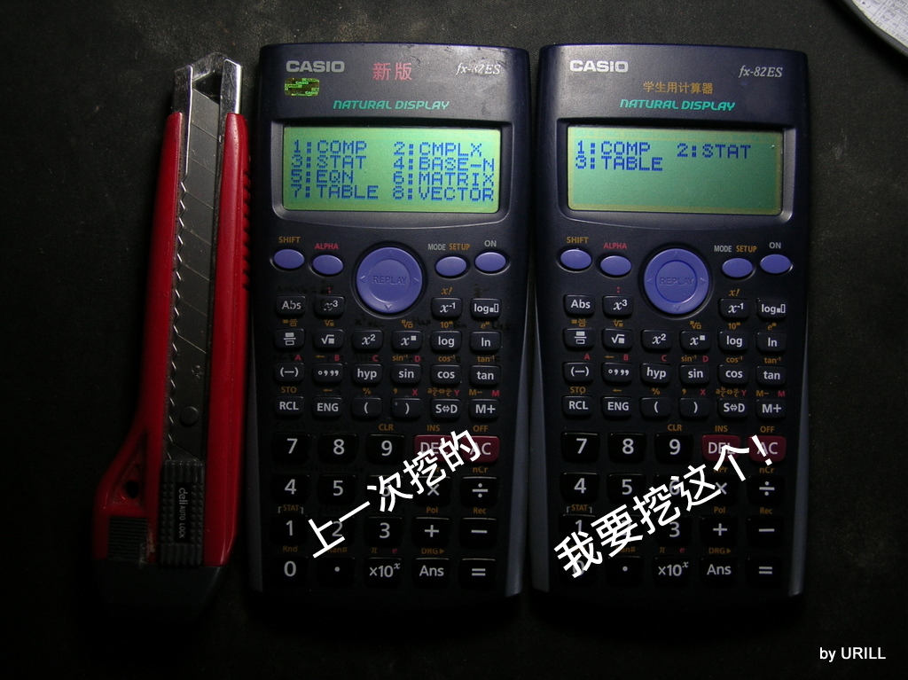

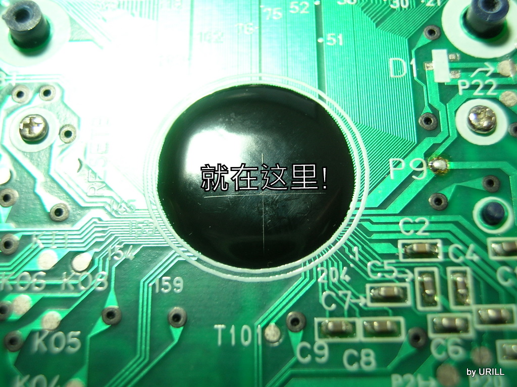

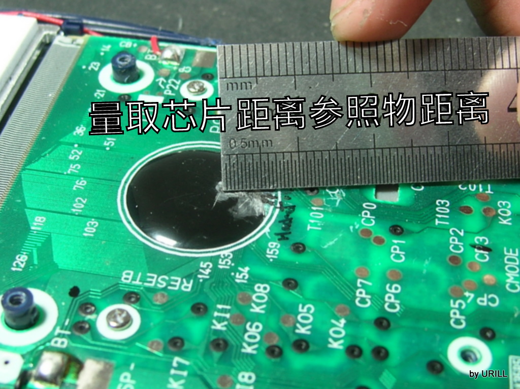

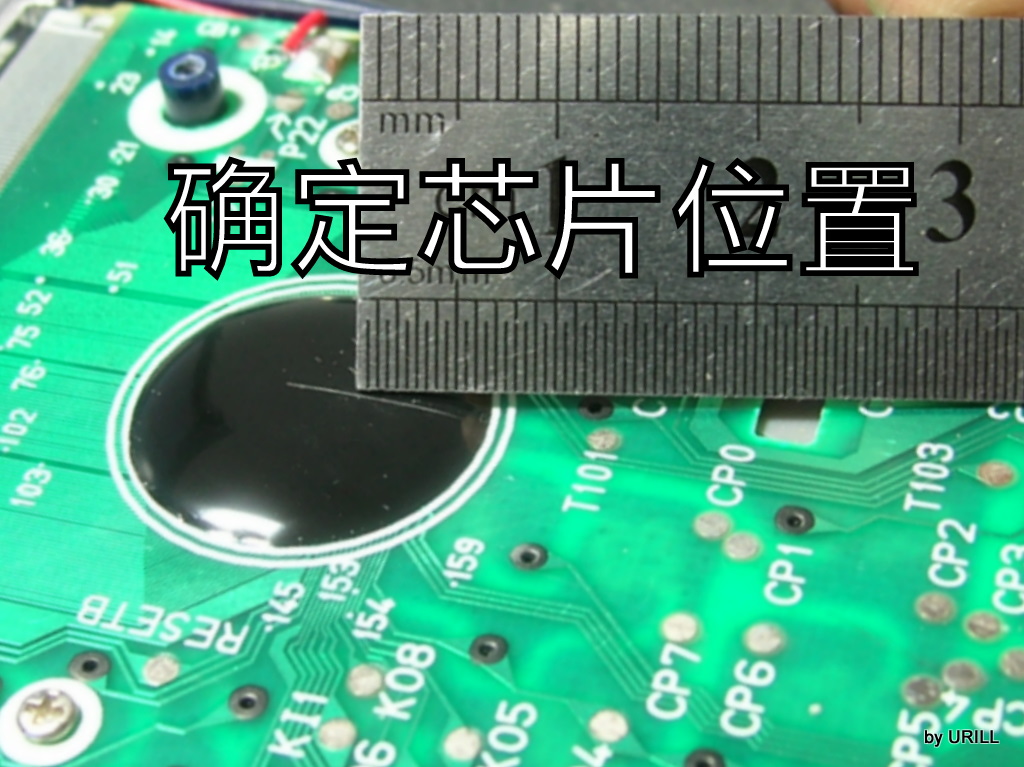

有上次成功的做对照,这次确定位置简单许多

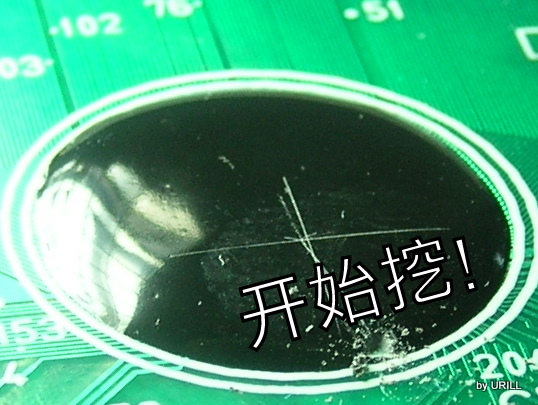

画个十字

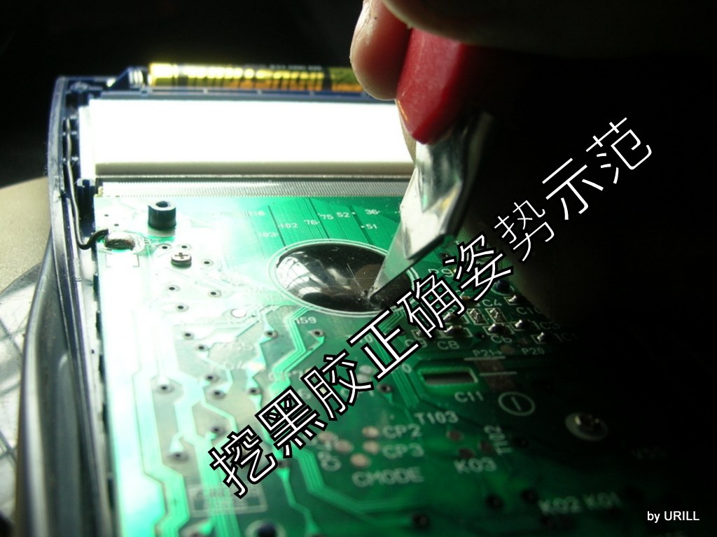

用点力,在黑胶上挖出小缺口
控制宽度,往前挖

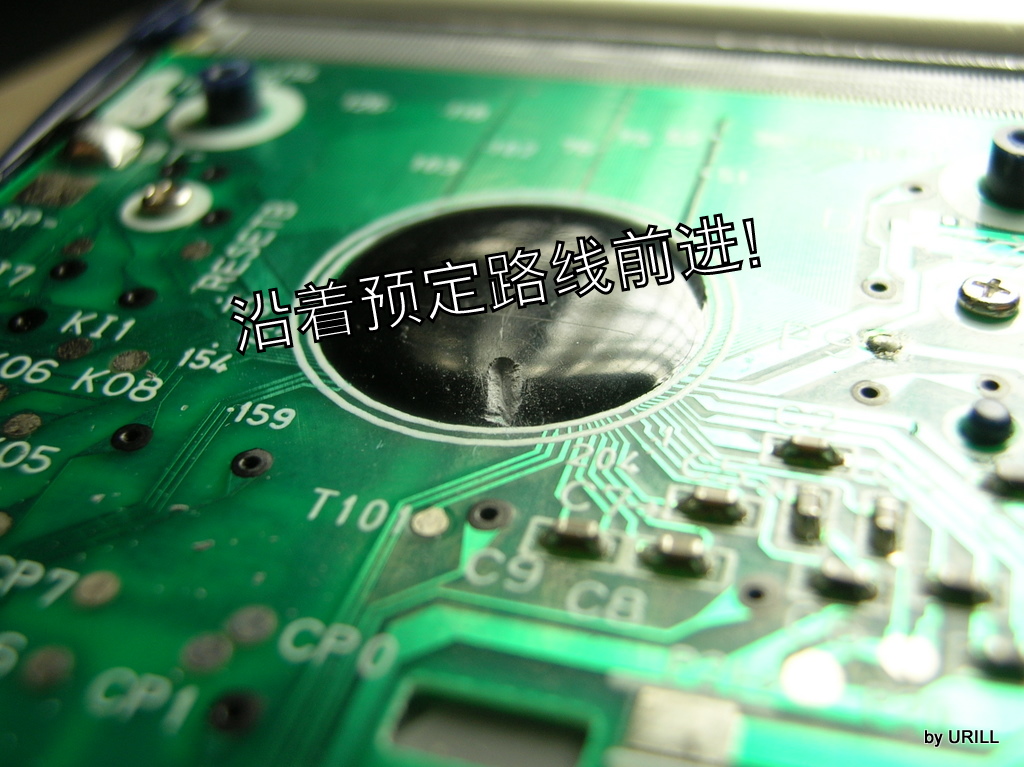

正确姿势示范

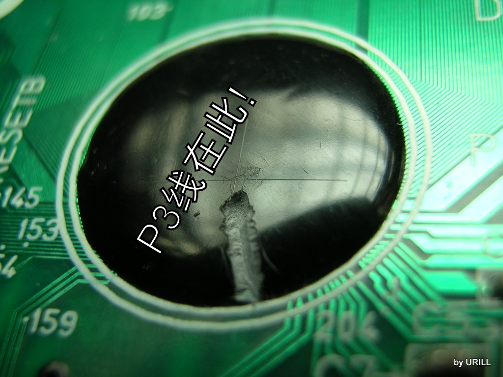

挖到P3线路的角落,直接挖断,果然P3变P-。P3线位置参见图上黑胶上刻的标识
然后怎么也挖不到芯片,直接用肉眼看才知道挖得不够深。好在加深很轻松,用刀片沿着沟刮就好了

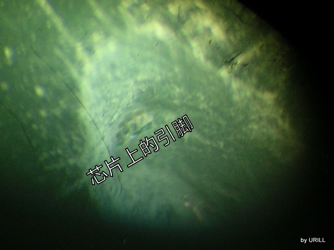

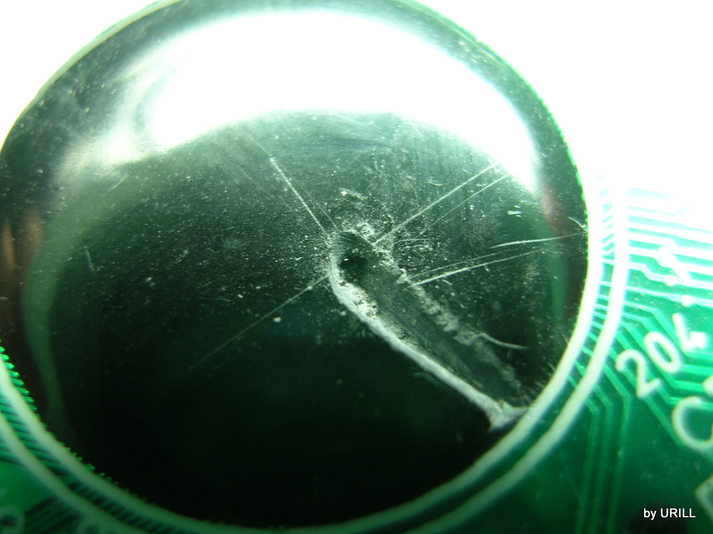

挖到芯片了,解剖镜不能接驳相机,所以直接对着目镜拍摄。图片有点模糊。这是芯片上的px引脚
我挖到之后用图钉向右侧挖了一点。芯片还是很坚实的,用图钉很放心地挖。

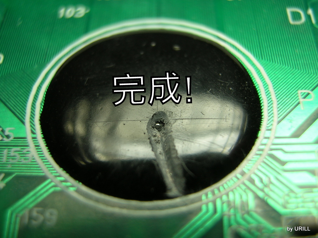

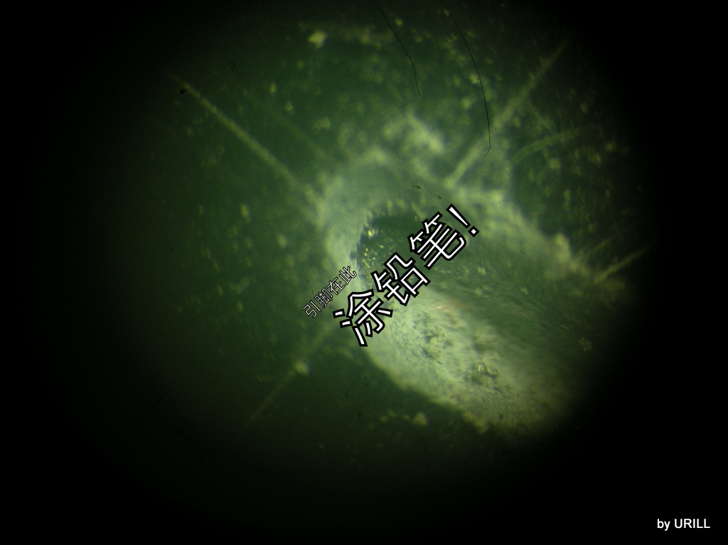

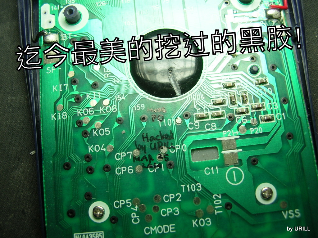

在芯片引脚上涂上铅笔(2B)
然后就完成了
迄今为止最美的挖过的黑胶!

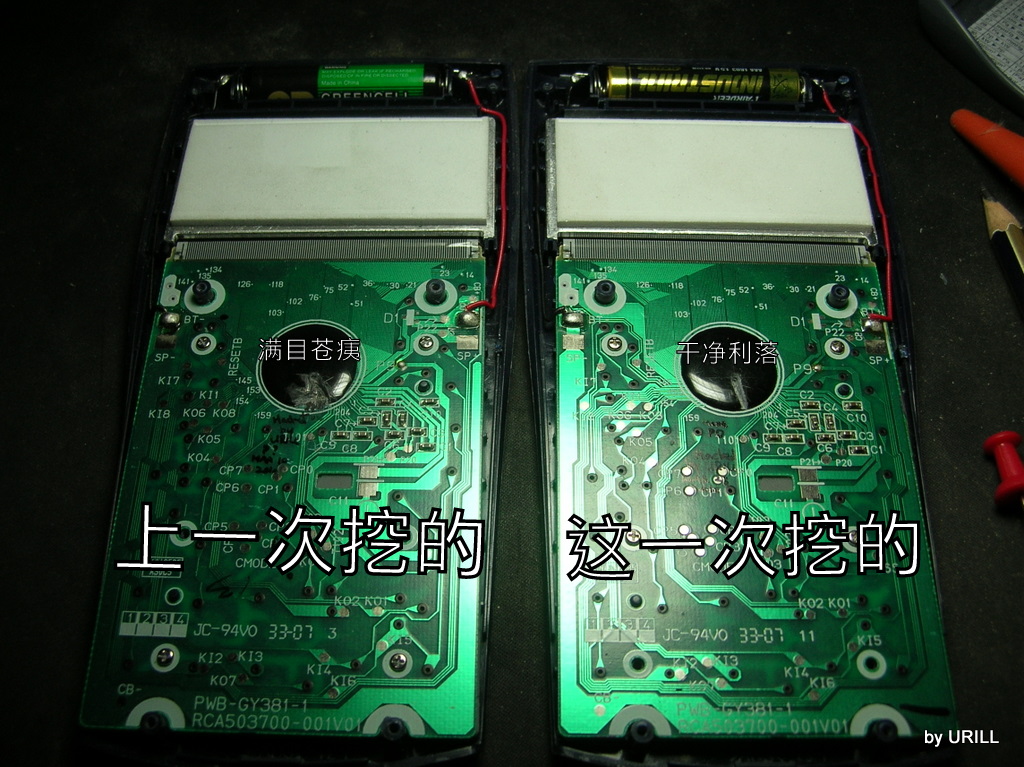

和上次的对比一下

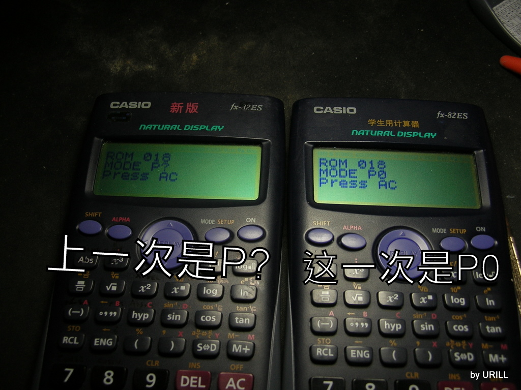

这次是P0

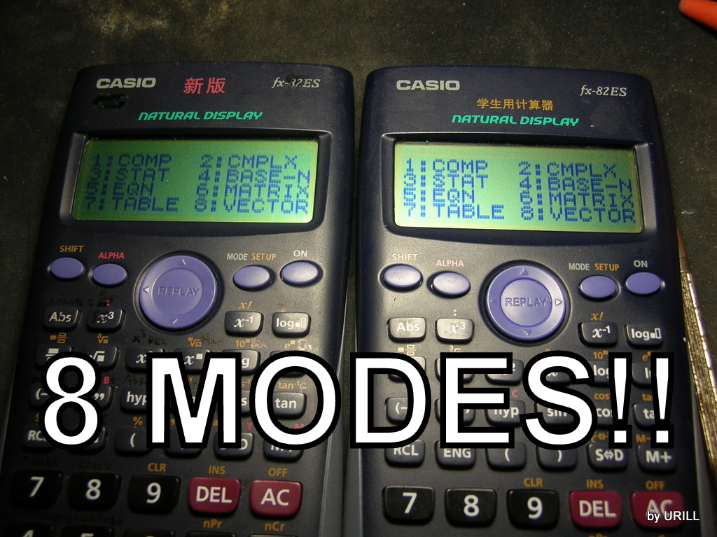

毫无悬念的8Modes

发表于 2010-5-2 12:00:02 | 显示全部楼层
P0和P?有什么区别?
发表于 2010-5-2 12:12:41 | 显示全部楼层
p*为P模式只有一个,P?为多个P模式存在
