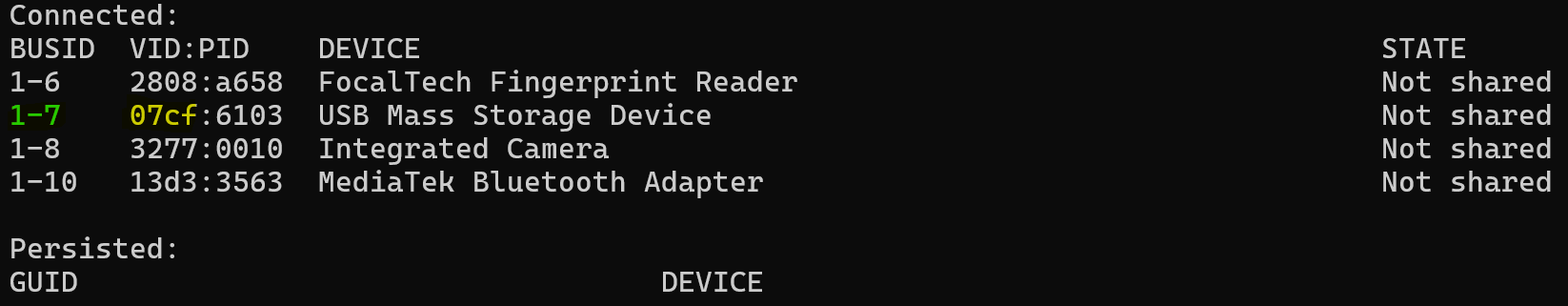

使用USB传输线将你的计算器连接到电脑,然后以管理员模式打开Powershell/命令提示符并输入以下指令:
  1. usbipd list
复制代码
黄色的07cf为卡西欧的厂商识别码,而冒号后面的4位数是其产品识别码。
记下计算器的BUSID,然后执行以下任一允许列表设置指令:

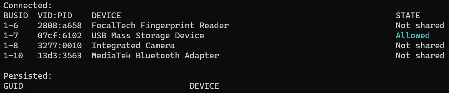

  1. usbipd policy add -e Allow -o 'AutoBind' -b 1-7
  2. usbipd policy add -e Allow -o 'AutoBind' -i 07cf:<PID>
复制代码
第一行会使当前连接计算器的USB接口自动与WSL主机绑定,而第二行允许所有使用该<PID>产品识别码的卡西欧计算器自动绑定。
成功设置将会有以下效果:
