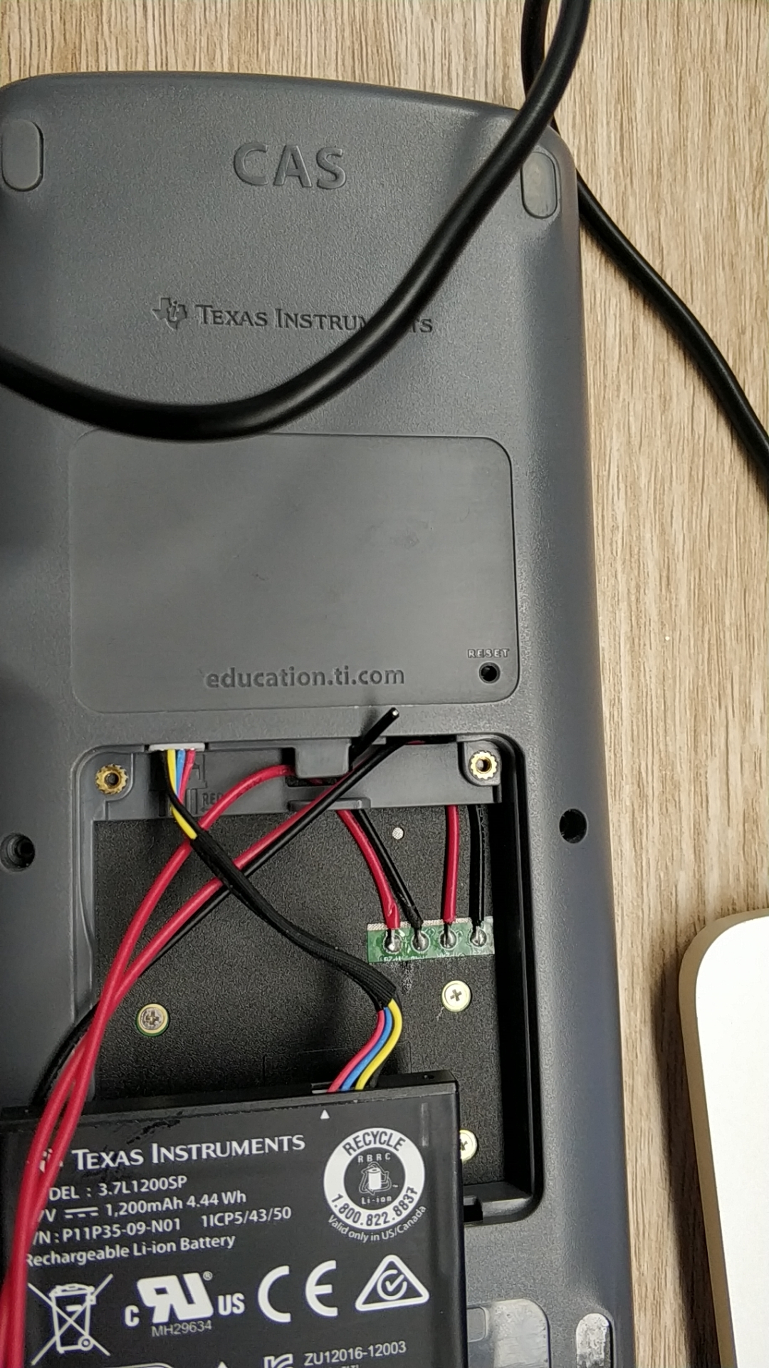

从左到右    ( 接地 G ) ( +3.3V) ( T)  ( R)
   电源级,可不接, 频率 115200
正常只需要连接  G  T  R   三条线即可。
需要用到到快捷键
doc +EE+doc    清系统、清文件用
doc  加 — 加  enter   刷 diags 程序
doc 加 2 加 enter    刷 boot2
TTL 在手,基本任何情况软件系统故障都能救活。

请问lz,我的nspire cm-c正常刷入boot2以后重启
还是卡在等待xmodem传入boot2界面怎么破
 楼主| 发表于 2019-12-18 15:33:55 | 显示全部楼层
你刷错了boot2 文件吧, 最简单方法,你下载3.1版本固件,把后缀改成rar,然后直接复制出boot.img 文件,刷入试试。
 楼主| 发表于 2019-12-18 15:34:33 | 显示全部楼层
ccyb101 发表于 2019-12-18 15:33
你刷错了boot2 文件吧, 最简单方法,你下载3.1版本固件,把后缀改成rar,然后直接复制出boot.img 文件, ...
你刷错了boot2 文件吧, 最简单方法,你下载3.1版本固件,把后缀改成rar,然后直接复制出boot2.img 文件,刷入试试。
