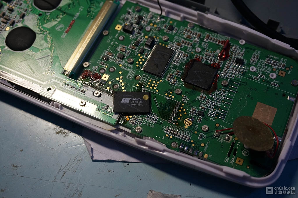

需要材料/工具:
HP 39gs一台,一片SST39VF160,一台安装Windows 2000及以上操作系统的X86电脑,一个带有JTAG接口的J-Link调试器,螺丝刀,电烙铁,热风枪,焊锡丝,助焊膏
升级方法:(具有一定风险,三思而后行,at your own risk.)
1、拆开HP 39gs(撕下屏幕前面的贴纸,有两颗螺丝,把它们拧下来,打开电池盖,部分批次可能还有两颗螺丝。全部取下后,剩下的都是卡扣了,小心的拆开就好)
2、主板上有电磁屏蔽的纸头,小心的拿下来,放在一边
3、用热风枪把原来的NOR Flash芯片吹下来,如下图所示
4、在原有位置焊上SST39VF160。
5、连接JTAG,JTAG信号在J2接口上,定义为TCK TDI TDO TMS GND GND
6、在电脑上运行J-Link Commander,观察是否可以正确识别到ARM9处理器。
7、在电脑上运行J-Flash软件,选择Create a new project,点Start J-Flash,进入后点Option-》Project Settings,选择CPU选项卡,启用对Use target RAM的勾选,Addr中填入40000000,右侧大小为4KB,点击确定关闭设置。点击Target-》Connect连接计算器,屏幕下方的LOG窗口应该显示正确连接到ARM9设备,左侧的Project窗口应该显示检测到2MB的Flash。点击File-》Open data file,打开从48gII中提取的ROM文件(http://pan.baidu.com/s/1kTqZATp),弹出的窗口中Addr填0,OK确定,按下F7键开始烧写。烧写需要大约2分钟时间。
8、重启计算器(拔掉电池再装上),应该进入48gII的界面。
9、把计算器装起来,enjoy~
