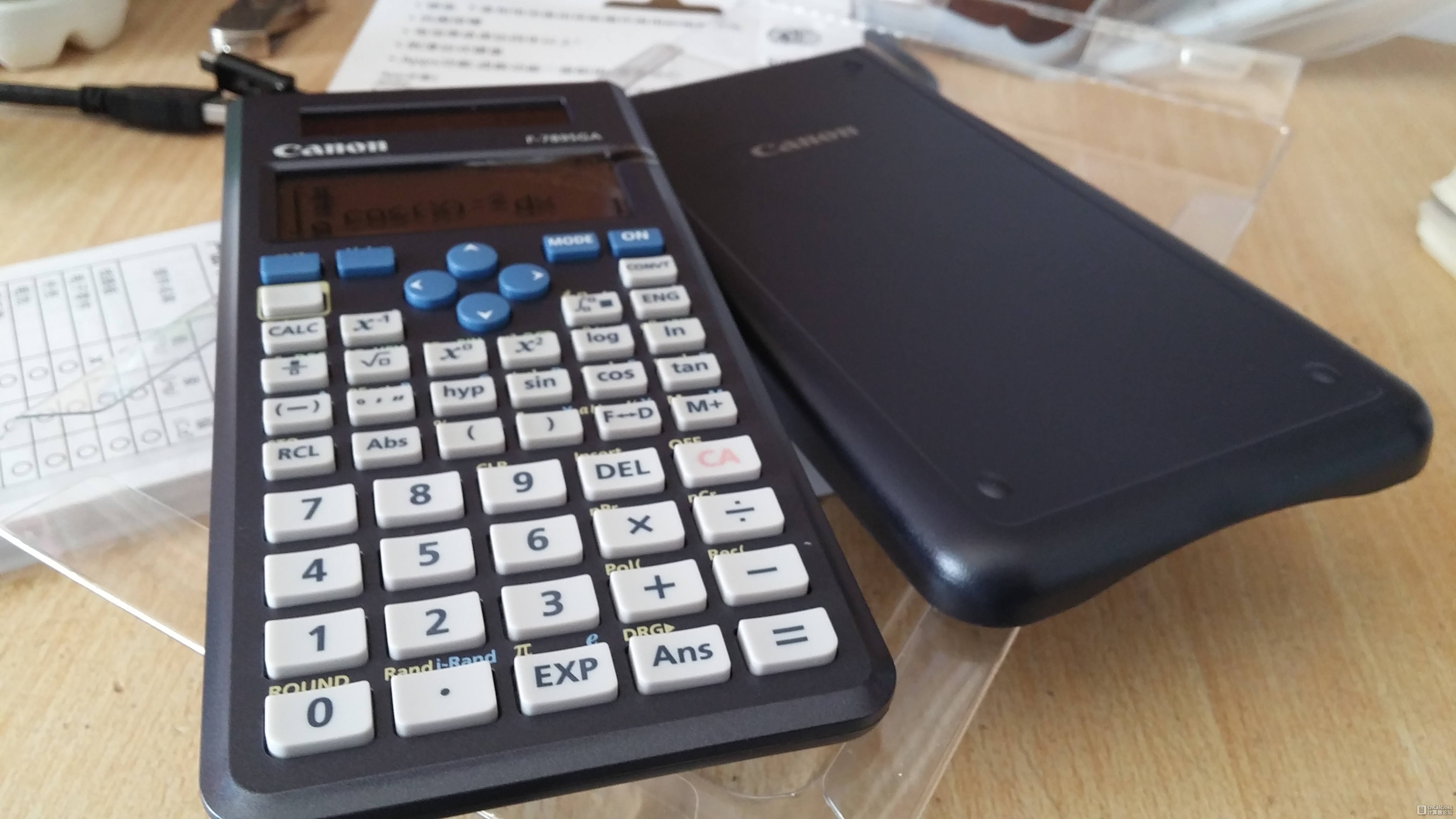

(及其正面)

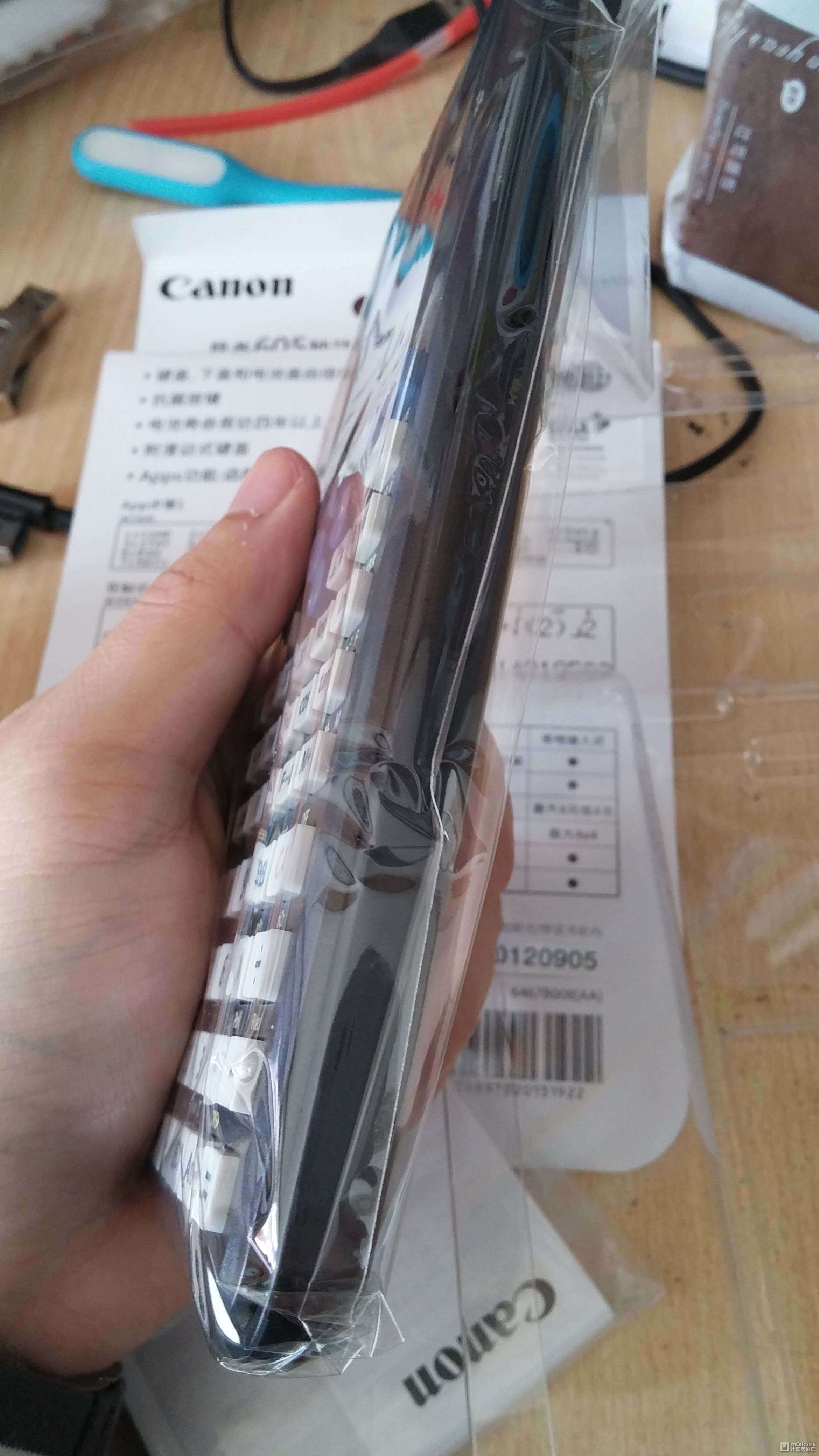

(超薄机身,感觉太轻)
(就这样)

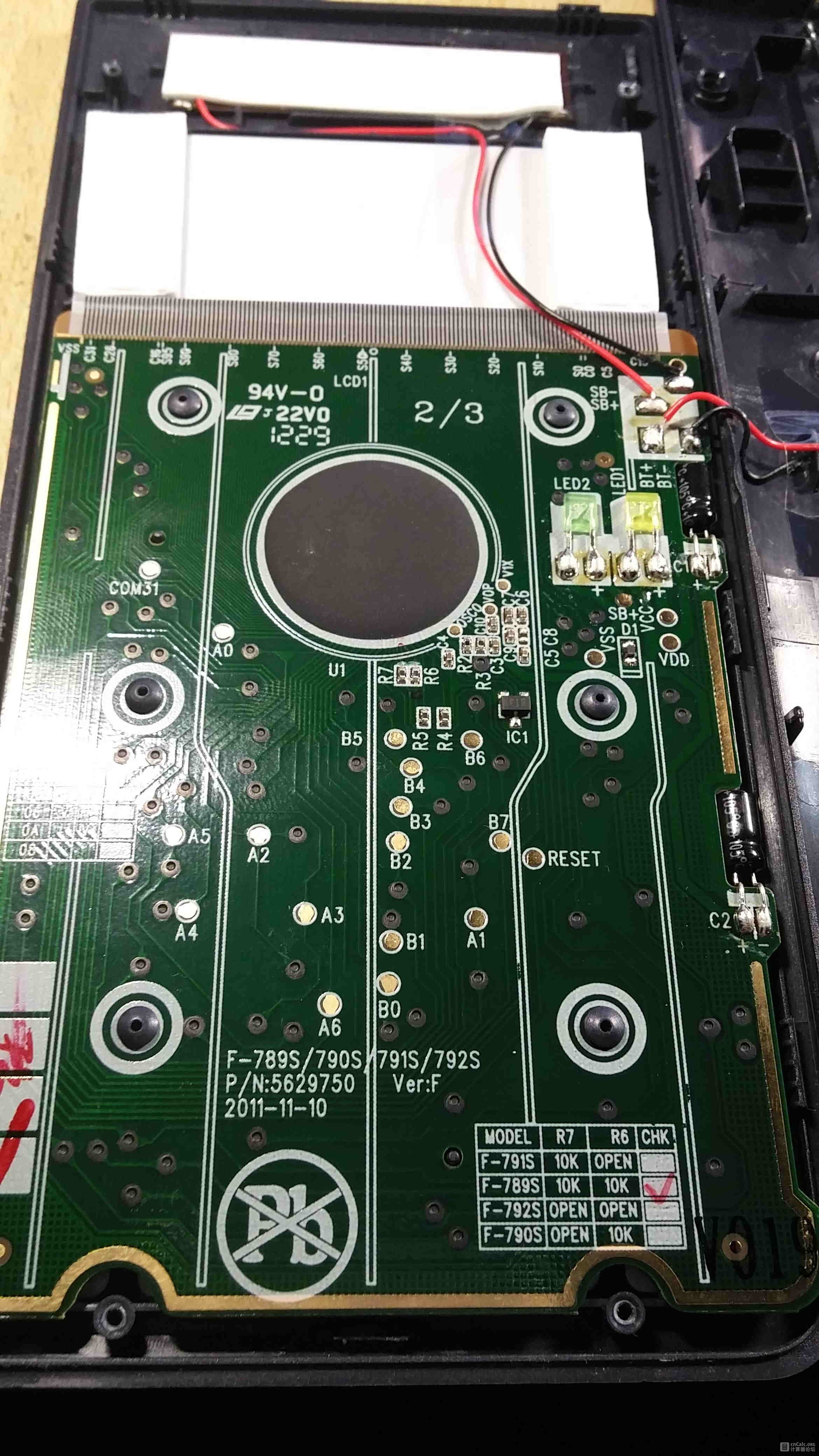

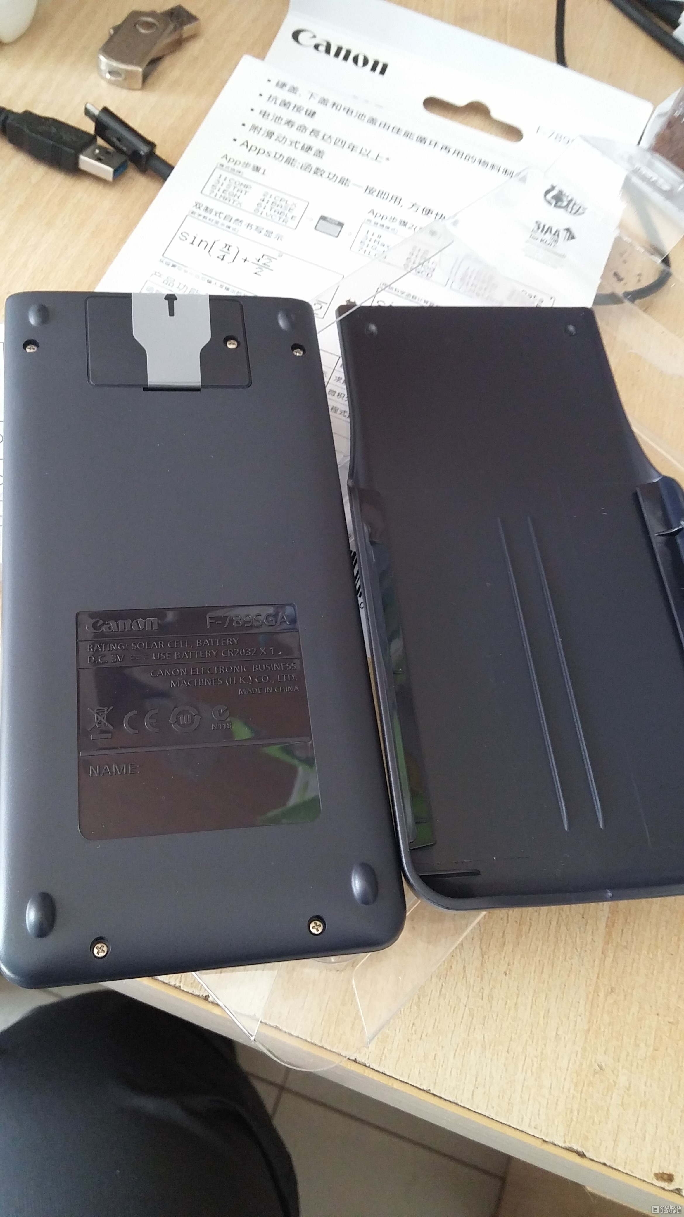

下面是硬升级:
这个机器是螺丝加暗扣的,拆的时候要小心不要弄坏了暗扣——毕竟大力出悲剧。
卸掉螺丝以后,慢慢从顶部(这里你会比较小心)往外拆,听到咔哒就好,都往外使力就不会伤到机器了。
拆机图:
拆开以后就很简单了,电路板上都写了,详细过程可以参考贴吧——http://tieba.baidu.com/p/2358044631
我没有对R6、R7电阻下手,直接把印在电路板上的线给切了(宿舍没电烙铁。。。),上面的图就是我切过以后的样子。
最后短接下C1,黄灯一闪,再开机就好。

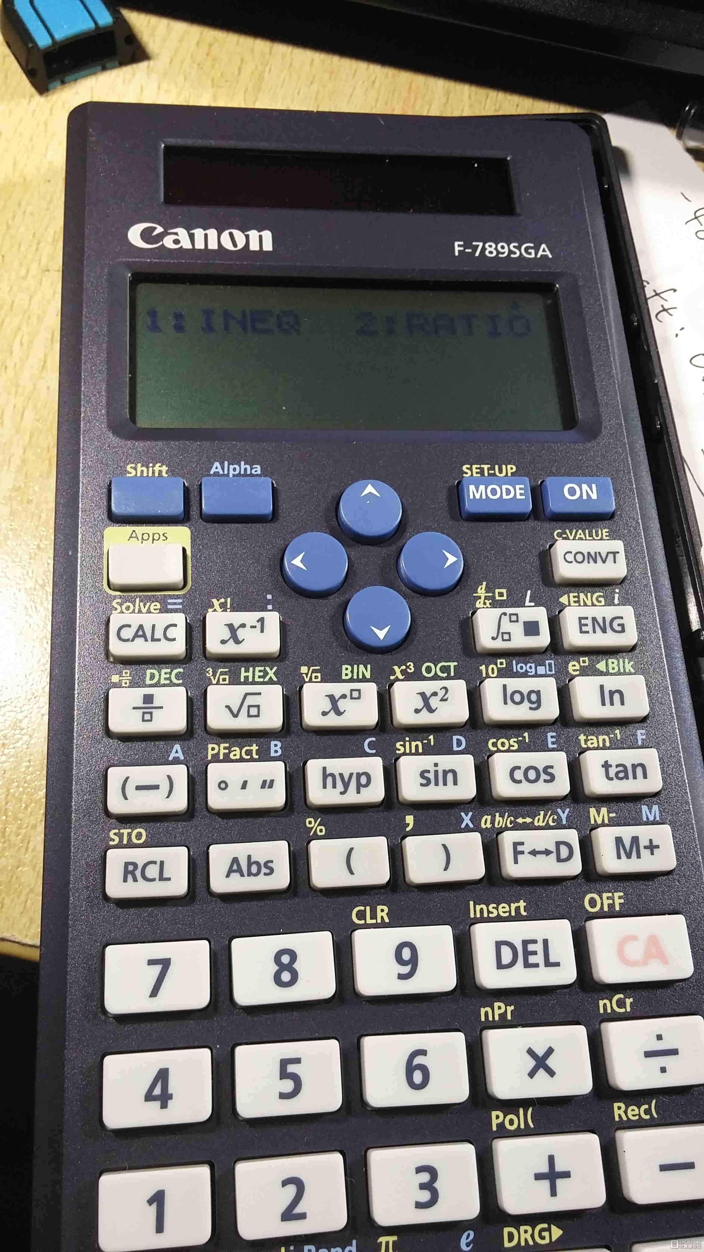

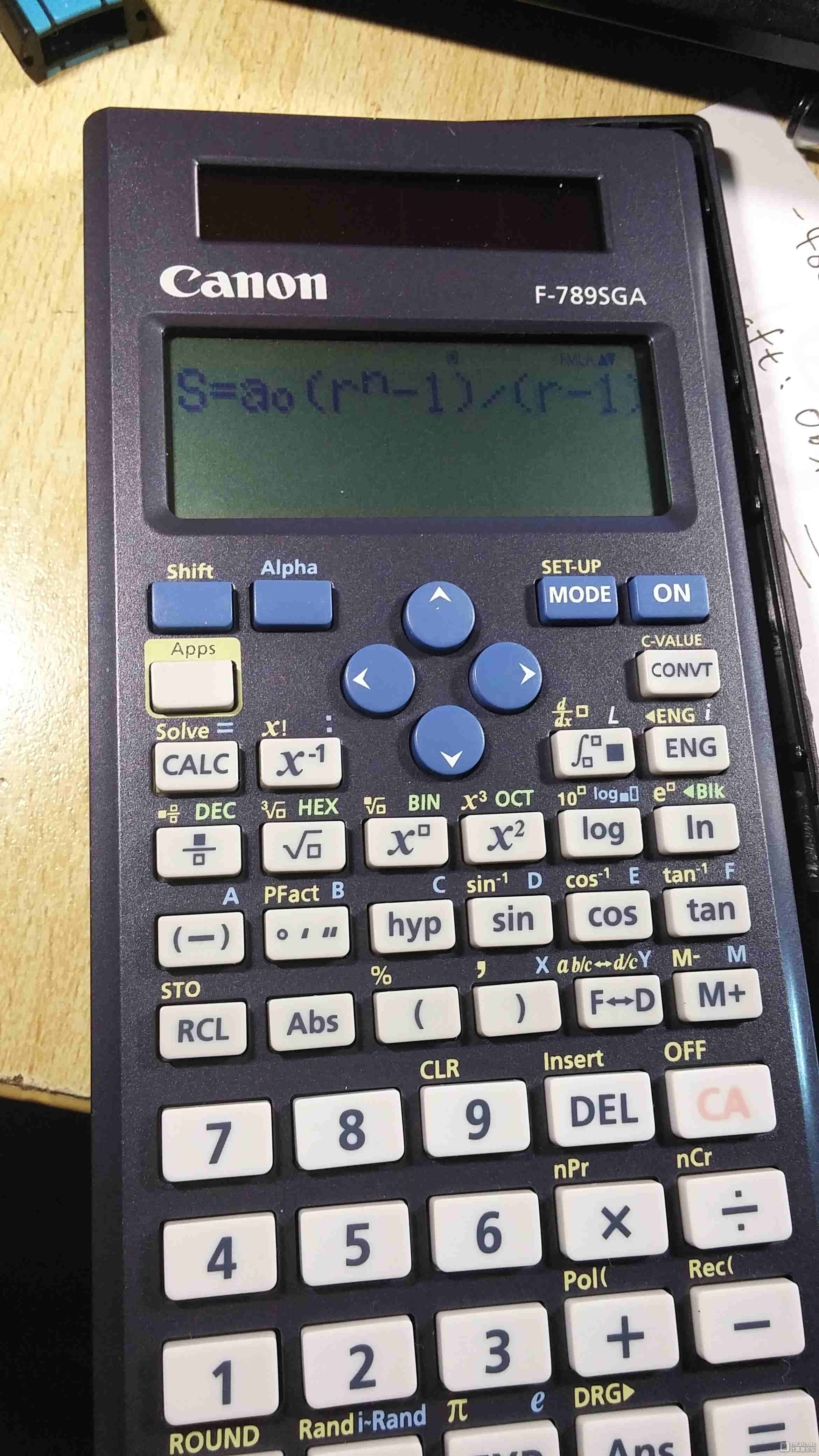

效果:
(10模式)
(公式功能)
以上……
