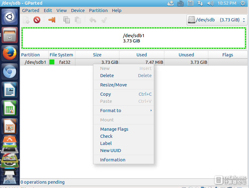

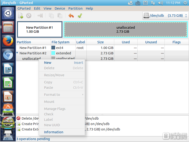

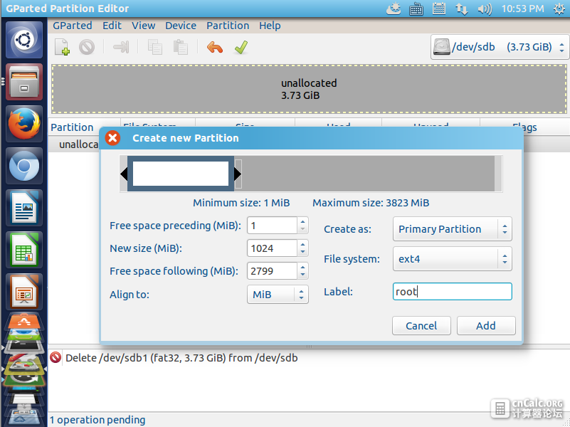

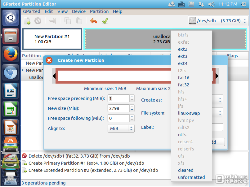

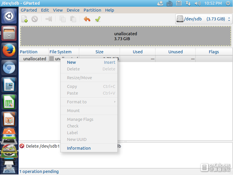

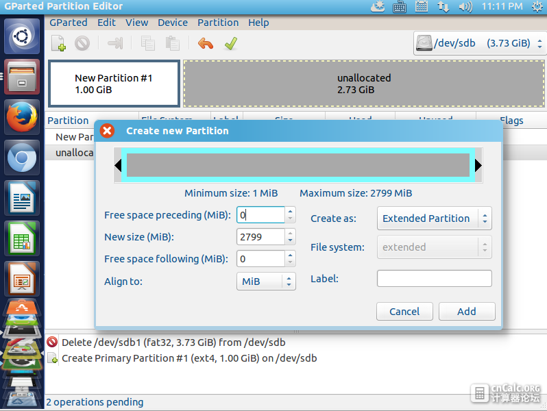

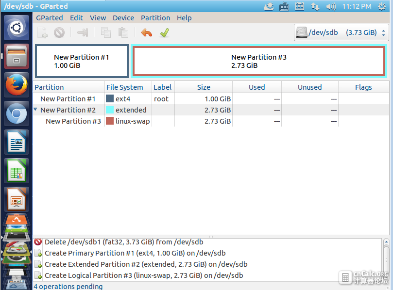

运行GParted,在右上角把磁盘切换至你的U盘,你可以看到现在只有一个 1.PNG 分区,选中,右键选择Delete删除分区,这时候那一条会变成灰色的,选中,右键选择New新建分区, 2.PNG 第一个分区格式为ext4 一般1GB就够了,设置完了点Add。接着选中剩下的空间,右键New,这时候应该选择extended,点Add。然后出现了一个灰色的unlocated分区,选中,右键New,把分区格式改成linux-swap。 5.PNG 完这些后,点右上角绿色的勾提交更改,过一会儿进度条走完,分区就完成了。

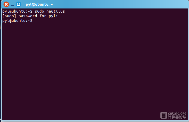

接下来点开字符窗口,输入sudo nautilus,

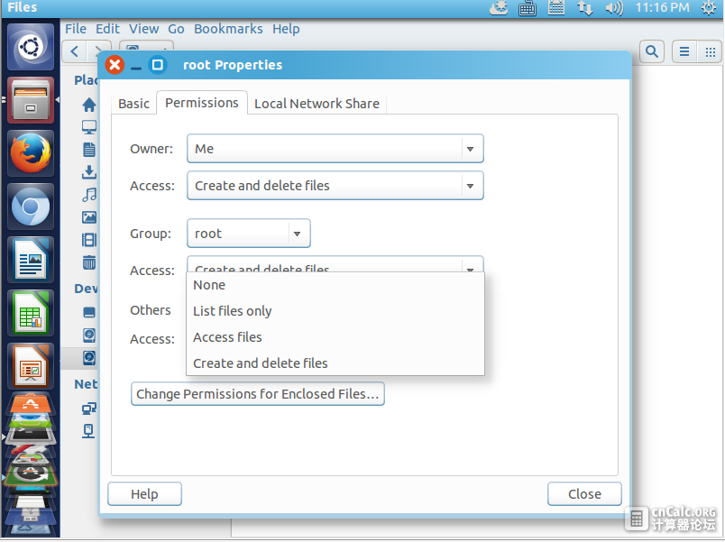

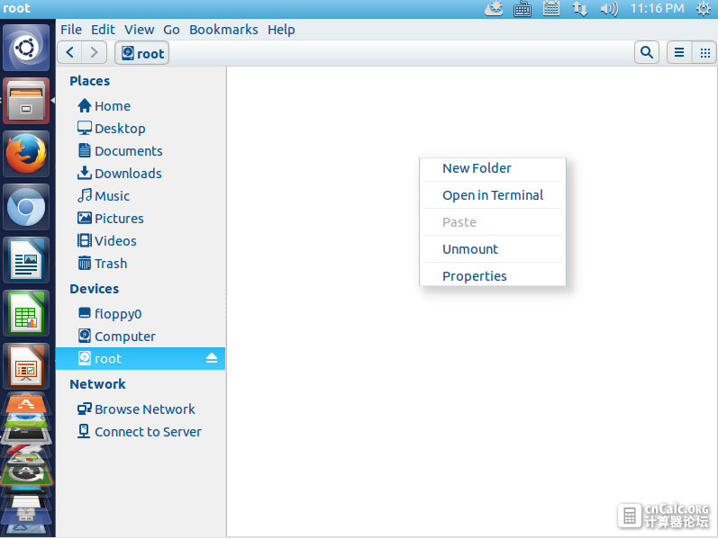

可能会提示你输入密码,照做就是了,输完后把字符窗口最小化,点开Files,选中你的U盘 ,在其空白处右键,选最后一个Properties,里面有一个permissions
12.PNG 把里面所有权限(包括Change Permissions for Enclosed Files)都修改为creat And read。然后把百度网盘打包文件里面的xconfig.tar.bz2解压,全部丢进你的U盘。做完这些后,U盘所需的必要工作已经完成。
